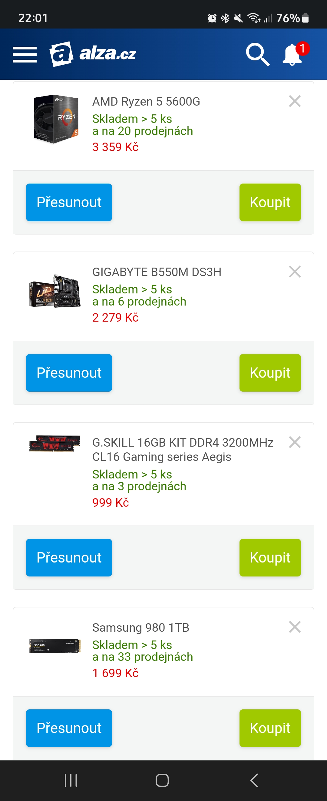

Příspěvekod Baggy » 14 bře 2023 22:01
Takto bych to složil já.
