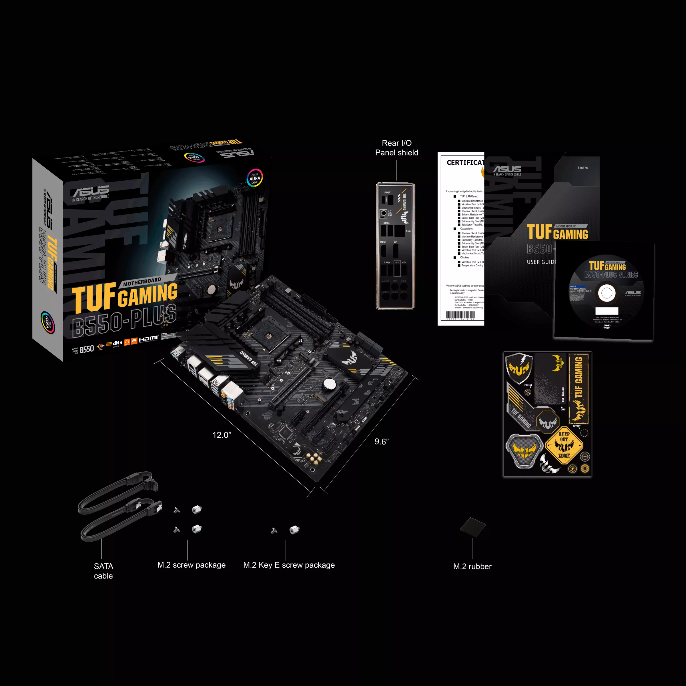

A ještě protože bych stejně musel shánět a kupovat kvůli šroubku sadu (alza má od delocku za necelé 200) tak zvažuju rovnou i koupi chladiče na disk od Axagonu kdy by tam měl být i vhodný šroubeček

Sroubky bys mel mit v baleni desky:
https://dlcdnwebimgs.asus.com/gain/31f1 ... 4d7//fwebp
WD ma 5 let zaruku, Kingston i Adata 3 roky.

šroubky nemám proto o tom píšu.
