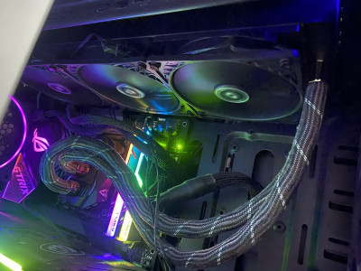

V nedávné době jsem si sestavil PC. Něměl jsem moc času řešit nějaké nedostatky, které jsem nejspíše způsobil nekvalitním nebo nesprávným výběrem určitých komponentů.Při hraní her nebo renderu můj PC topí, že v zimě nemusíme ani topit. Nyní mám trochu času a začínám přemýšlet nad tím jak vše nějak upravit. Teploty například CPU byly až 94 celsia. Za to mohla aplikace (od Ryzen) který po zapnutí PC boostovala procák na nesmyslné honoty. Nicméně nyní jsou teploty kolem 80 celsia. Když sáhnu na jakoukoliv část PC Case, tak cítím jak je vařící. Ať už se jedná o vrhni nebo boční část. Možná jsem zakoupil nekvalitní ventilátory, které nevytvářejí třeba u BigTower dostačující proud vzduchu. Napadlo mne třeba na průhledný bok na CNC stroji udělat otvor, do kterého bych nainstalovat 1x nějaký ventilátor, který by dopomáhal horký vzduch dostat ven z PC. Pokud by můj nápad byl v pořádku, jaký ventilátor bych měl zakoupit? Děkuji za případné rady. v příloze posílám také v pdf teploty bez zatížení pc

Hrozný nepoměr komponent, 3060Ti s 5900X?
První věc, co bych zkontroloval, jestli jsou správně otočené ventilátory. Vyfoť vnitřek skříně, všechny části, přední, horní, zadní a normálně pohled z boku.
Jestli ti vršek přišel horký, dělá to hlavně radiátor toho AIO. Tyhle radiátory jsou tak tenké, že jakákoliv delší zátěž prostě brzo naplní jejich chladící kapacitu, následně už skoro vůbec nechladí a kapalina může mít klidně 60°C, navíc nasávají pro chlazení ještě vzduch z GK, který není chladný.
Ta case nemá hlavně skoro žádný nasávání, pár dírek na boku je fakt málo a jak se zanesou prachem, může se to blížit hodně k nule.

Dej pryc to nesmyslne vodni chlazeni a dej tam poradny vzduchovy chladic.
Teplota procesoru je vylozene tragicka, jak jiz bylo receno, kratoucky chladici okruh
se rychle zahreje a pak to uz skoro nechladi. Se vzduchem se toto stat nemuze.
Slo by vyfotit vnitrek otevrene skrine ?

Nemám u sebe nic čím bych to vyfotil. Iphone mi klekl ale zítra vyfotím. Co se týče GPU byla to jediná GPU, která byla skladem v době krize!! Takže v té době jsem byl rád , že jsem jí sehnal. Zkusím teďka ještě zapnout telefon a kdyžtak dopošlu foto. Jinak AIO nemám nahoře. Když bylo AIO nahoře měl jsem teploty vyšší! Nevím proč. Dal jsem ho tedy na bok.
Dodatečně přidáno po 8 minutách 56 vteřinách:
spletl jsem se AIO mám nahoře a na boku mám 3 ventilátory které pohánějí vzduch do PC Case bohužel fotku neudělám mobil se mi vypl

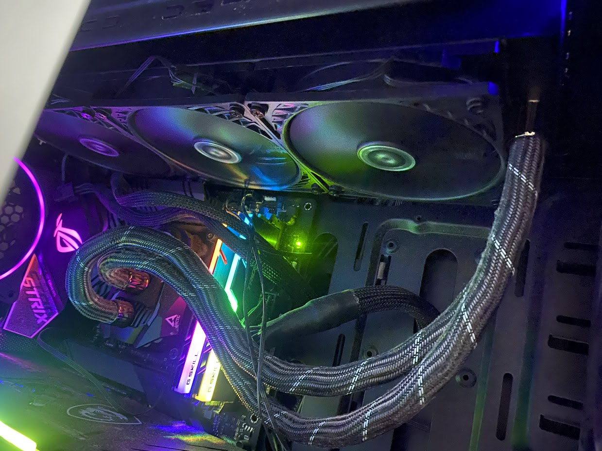

Mimo téma. Zdá se mi to, nebo opravdu nemáš přišroubovanou MB? Pokud jsou v kejsu otvory bez sloupků, je třeba je tam dodat. Pokud ne, bylo by dobré dát alespoň plastové sloupky s plochou základnou. A naopak, nadbývající odšroubovat. Někdy jsou od výroby kovové sloupky tam, kde je nepotřebujeme a zespodu pak mohou MB zkratovat. Když pak na MB přitlačíš (zapojování různých konektorů a pod.), tak se méně prohýbá. Jinak může dojít k popraskání pájených spojů. A ten jeden šroub ve vodníkovi se mi taky nelíbí, podle toho jak křivě má hlavičku. Ale to jsou drobnosti, na funkci by to nemělo mít vliv. To je taková profesionální deformace.

Pravdu mas, zakladni deska skutecne neni prisroubovana do skrine - alespon ne tam, kde je videt otvory.
To je dobry punk, zvlaste pri zastrkavani a vyndavani konektoru se da deska poskodit.

Doteď jsem ani netušil to by základní deska mohla držet bez šroubků. Masakr :D

Muze drzet - pokud jsou tam aspon dva.
Vetsi problem je pokud chybi i distancni sloupky, tak ze se deska bude lamat.
A nejvetsi prusvih je pokud jsou distatncni sloupky tam, kde byt nemaji, to uz hrozni zniceni desky.
