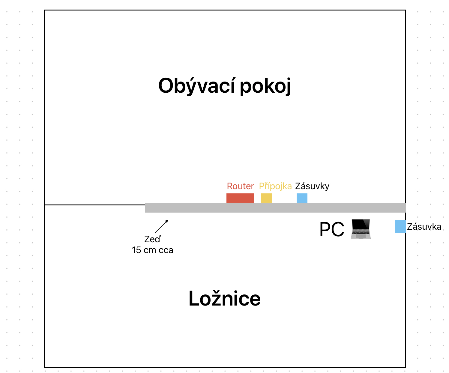

Ještě jsem zapomněl dodat, že přípojka na net, který vede dále do mého Router TP-Link Archer je cca metr za panelovou zdí od místa, kde bude PC. Bohužel nemůžu vrtat, abych si natáhnul kabel, takže by bylo fajn mít Wifi přijímač přímo u MB, jako zde v seznamu. V opačném případě bych musel natáhnout utp kabel přes práh dveří podél zdi, což by nebylo úplně optimální.

Kabel je optimální.

Nemůžeš vrtat, tak tipuju, že je to byt v nájmu? I tam jsem vždy udělal 0,5cm díru v rohu, co nejblíž podlahový lišty a protáhl UTP. Kleště na konektory jsou i do 200,-.

Jojo, jsme v nájmu. Vrtání by možné bylo, ale chtěl jsem se tomu vyhnout a byla to poslední možnost. Jak to tak ale vypadá, je to ta nejlepší varianta. Jen to pak musím zadělat :smile:
Nákres místností v příloze.

Díky moc, jednotlivé komponenty už nakupuji a kabel jsem protáhnul skrz zeď.
