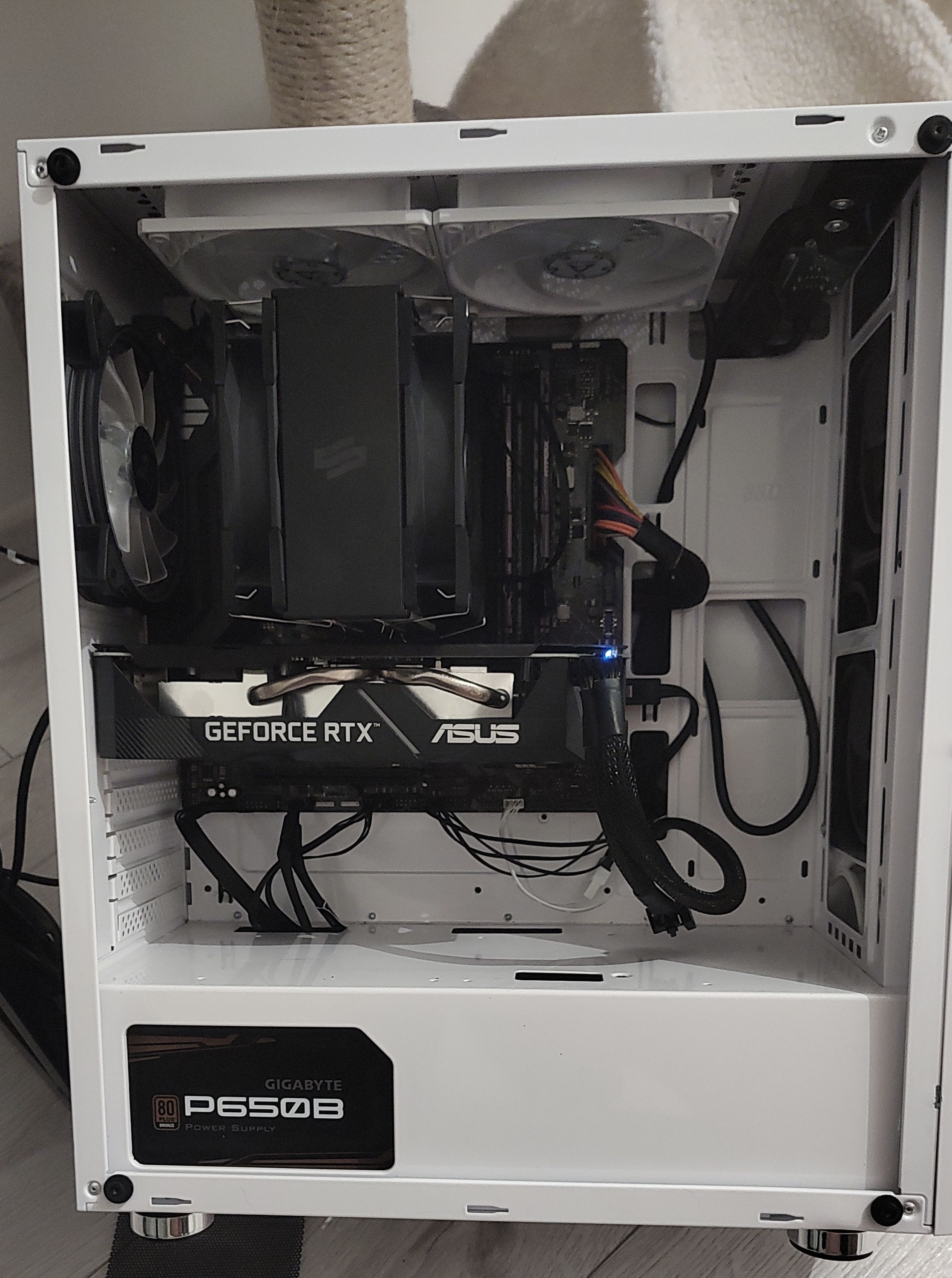

Dobrý den mám takový dotaz hloupý , při zátěži což je hraní her,mám takový menší problém a odvodem tepla bedny PC ,extrémní teplo.
Teploty v PC nejsou až tak závažné bych řekl CPU max kolem 75 ( ano i těch 75 je pro mě dost je tam chladič silentium ferra 5dual fan.)
GPU max 70, základní deska kolem 45 ... Samozřejmě v bedně je dostatek ventilátoru 3x 140 ve předu .1x120 vzadu ,a 2x 120 nahoře zadek a vrch odvádí teplo . Předek zase vzduch přivádí , vše přepsatovane, vyčištěné, case je dole na zemi dostatek prostoru kolem sebe .
Popřípadě nějaké rady i na zmírnění teploty ve vnitřku bedny?
Nějaké rady jak to teplo zmírnit ?

Jestli jsou teploty ok, tak je to ok.
Teplý vzduch musí jít všechen ven, takže jestli z bedny fouká hodně, je to správně.
Každopádně většinou 2 horní ventilátory jsou nesmysl, pokud na předním panelu není radiátor z AIO, což není.
Pošli fotku. Většinou horní přední krade vzduch CPU chladiči.
Sestava v profilu.

Fotku čeho poslat ?,

Skrine zevnitr.
Jestli ma okolni vzduch vysokou teplotu, tak to moc chladit nemuze.

Foto bedny
Dodatečně přidáno po 52 vteřinách:
A doma právě není takové teplo kolem 26 stupňů ,a vedle bedny je minimálně 30 centimetrů z každý strany

Zkus odpojit ty dva vrchni a necim zakryt celou horni mriz.
Ta mriz nahore a ventilatory je pekny nesmysl z hlediska funkce chlazeni.

To je focene za provozu ? Ze se ten zadni ventilator netoci, ale horni vypadaji ze ano.
Jsou skutecne mazle nebo je to jen velky sum ?

Ne už po vypnutí všechny jednou jak by měli

Vypojil bych horní první, je celý před CPU chladičem.

Presne, zkus odpojit ten horni prvni, akorat krade cerstvy vzduch z predniho vetraku. Ten vetrak vepredu mas prece kvuli tomu, aby pomahal chladit procesor a vsechno po ceste.

Bohuzel design samotne skrine zmenit nejde, dokud bude procesor na takhle idiotsky zvolenem miste,
tak se bude vzdy spatne chladit. Zkratka neexistuje zpusob, jak na zadni stenu u ATX skrine umistit
dostatecny pocet ventilatoru aby se vyrovnal tem na stene predni (3x 120mm).
Staci se podivat, kde ma procesor/procesory MacPro (ten stary, hlinikovy, ne novejsi termoska neboli popelnice).
Presne tak, aby byl cpu v proudu vzduchu v predni casti skrine a skrin nema zadne nesmyslne ventilatory na strope.
To by se ale ATX deska musela otocit bud vzhuru nohama nebo aspon o 90 stupnu (takove skrine existuji).
Mimochodem, proc je mATX zakladni deska ve skrini kam se vejde ATX ? Pak to nema topit kdyz jsou komponenty
namackane u sebe. Do takovehle skrine nema cenu kupovat osizenou mATX desku, ale jen plnohodnotnou ATX.
