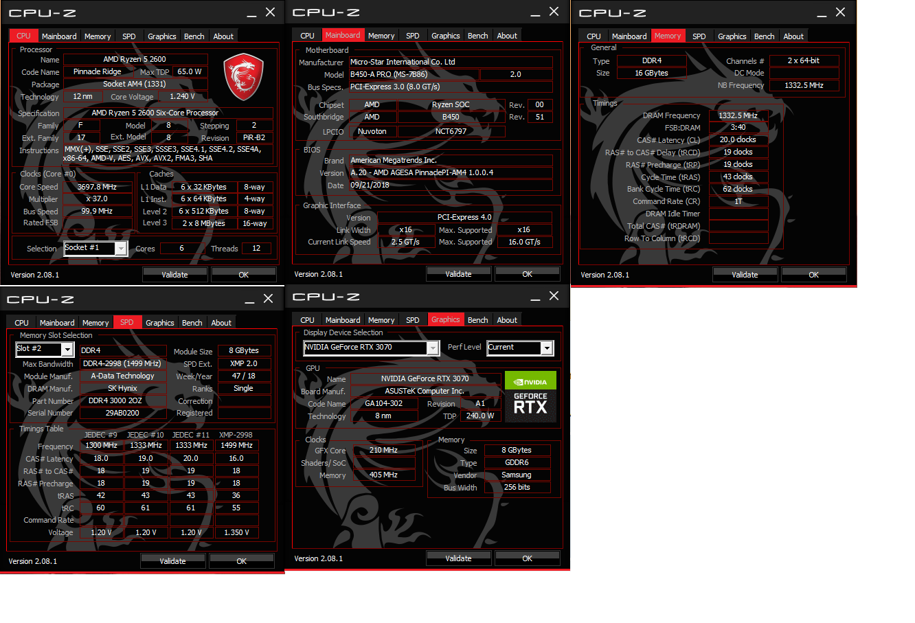

Nejenom ze mas jine pameti, ale mas i jinou zakladni desku.
Jeste ze souhlasi ten Ryzen 2600.
Jakou frekvenci ted ukazuje CPU-Z ?
Zmenil se nejak vykon ?
Shokata88
Příspěvky: 62
Registrován: říjen 16
Re: Nový procesor
Příspěvekod Shokata88 » 24 pro 2023 14:25
tady:
Dodatečně přidáno po 1 minutě 50 vteřinách:
Dodatečně přidáno po 2 minutách 21 vteřinách:
Proč mám jinou MHz když jsem kupoval 2x8GB ?

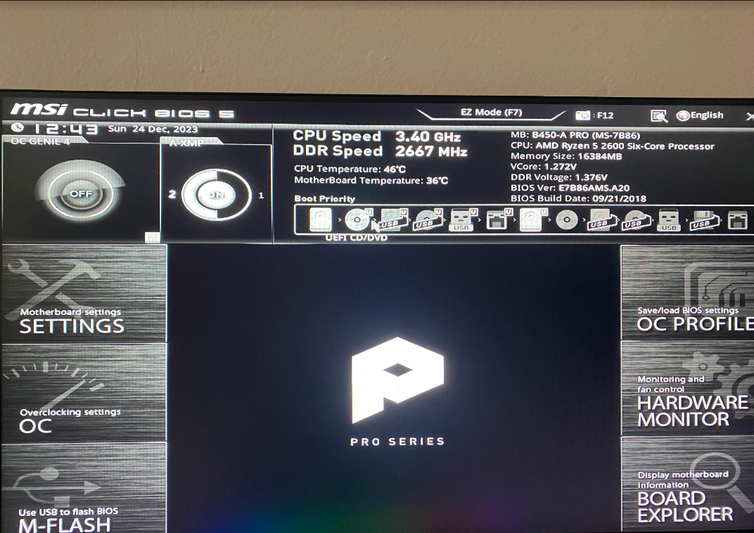

Pamet je porad nastavena v BIOSu na 2666 MHz.
Vyfot nastaveni XMP profilu v BIOSu.

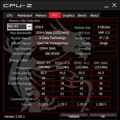

Re: Nový procesor
Příspěvekod RIKI22 » 24 pro 2023 15:44
Podľa CPU-Z sú tam dve rozlišné pamäte.Takže XMP režim beží podľa jednej ram na 2666MHz.
