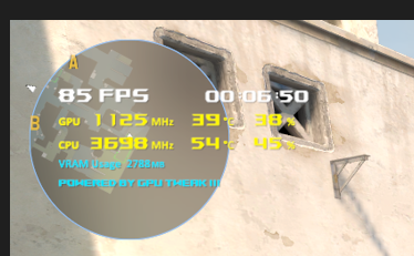

Dobrý večer,
Chci se zeptat, jsou tyhle fps normalní u hry CS2 ?
sestava: 16gb ram r5 2600 rtx 3070 8gb Seasonic focus 650w Všechny programy mam SSD Samsung evo 970 1tb
hraju 4:3 1440x1080 střední detaily

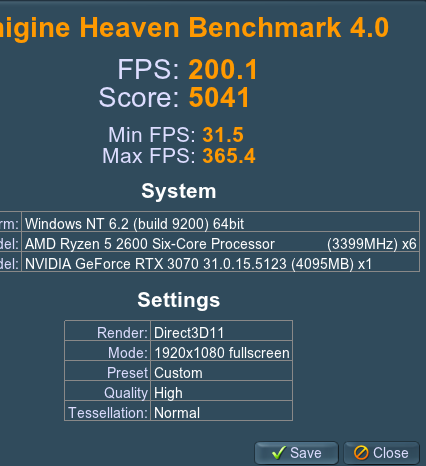

udělal jsem trest v programu Heaven Benchmark 4.0

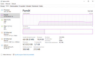

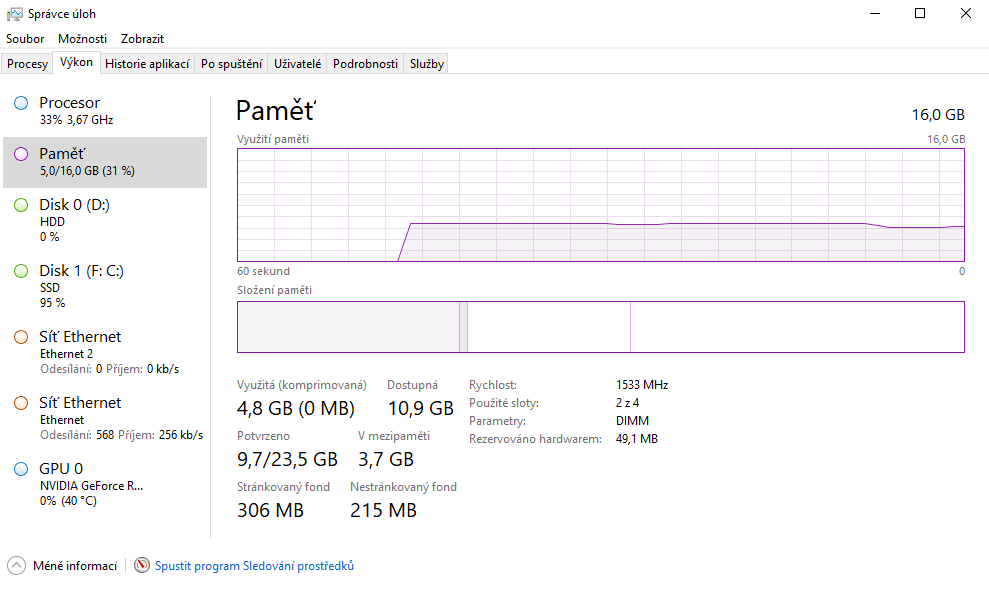

Když koukneš na RAM ve správci úloh, ukazuje těch 3200, respektive 1600?
Člověk se pořád učí.
Shokata88
Příspěvky: 62
Registrován: říjen 16
Re: Problem s fps
Příspěvekod Shokata88 » 02 úno 2024 11:50
Vidím jen 1533MHz

1533 MHz je malo, mas to nejake divne nastavene, ocekaval bych 1600 MHz u 3200 MHz modulu.

Příspěvekod Shokata88 » 02 úno 2024 19:59
Vůbec netuším, tohle mám a když v biosu dám víc tak to crashne a modrou smrt mi to dá

Já se s Ryzenem 2600X nedostal ani na 3000, strop byl okolo 2900.
