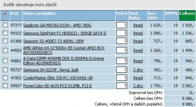

integrované graf.karty jsou už dneska dostačující na práci v CADu, ale určitě neintegrovaná bude lepší volba. pokusím se něco složit
to Myloš: CAD umí dvoujádro, ale čtyřjádro už ne. teda 2006 určitě ne, ale novější verze asi zatím taky ne
nějak takhle bych to poskládal.v rámci úspor bych třeba vynechal grafiku a máš o 2k nižší cenu

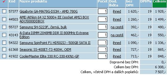

Tak sem se rozhodl, ze to co si navrhl bych bral, ale myslim ze ramka staci bohate 2GB a v rámci menší ceny, co kdybychpoužil tuhle case? http://www.czechcomputer.cz/product.jsp?artno=49449

Re: Pocitac do kanclu 10k
použij case bez zdroje a zdroj dokup zvlášť.EuroCase jsou strašně nespolehlivé zdroje.kvalitní zdroj je základ celého PC
OK, takze takhle, bude to pasovat?
bude.je to podstatě to samé, co jsem navrhoval já, jenom jsi vyměnil paměti za menší. jinak počkej ještě na vyjádření někoho jiného, pokud by s tím nesouhlasil, ale v téhle cenové relaci bych asi ani nic jiného jak AMD neuvažoval. taky jsem si toho všiml. 500 je to bez DPH. s DPH 595 Kč
Ano ramm stačí jedna a to 2GB pro kancelář až až.
V duálu by rozdíl byl jen pouhé 1% takže dual zapojení jek ničemu a to i kdyby jsi hrál nejnovější hry.(návíc dvě ramm víc žerou a víc topí a i když je to banalita tak přeci jenom je to plus do úspory)
celkem solidní sestava - taky bych tak sestavil
