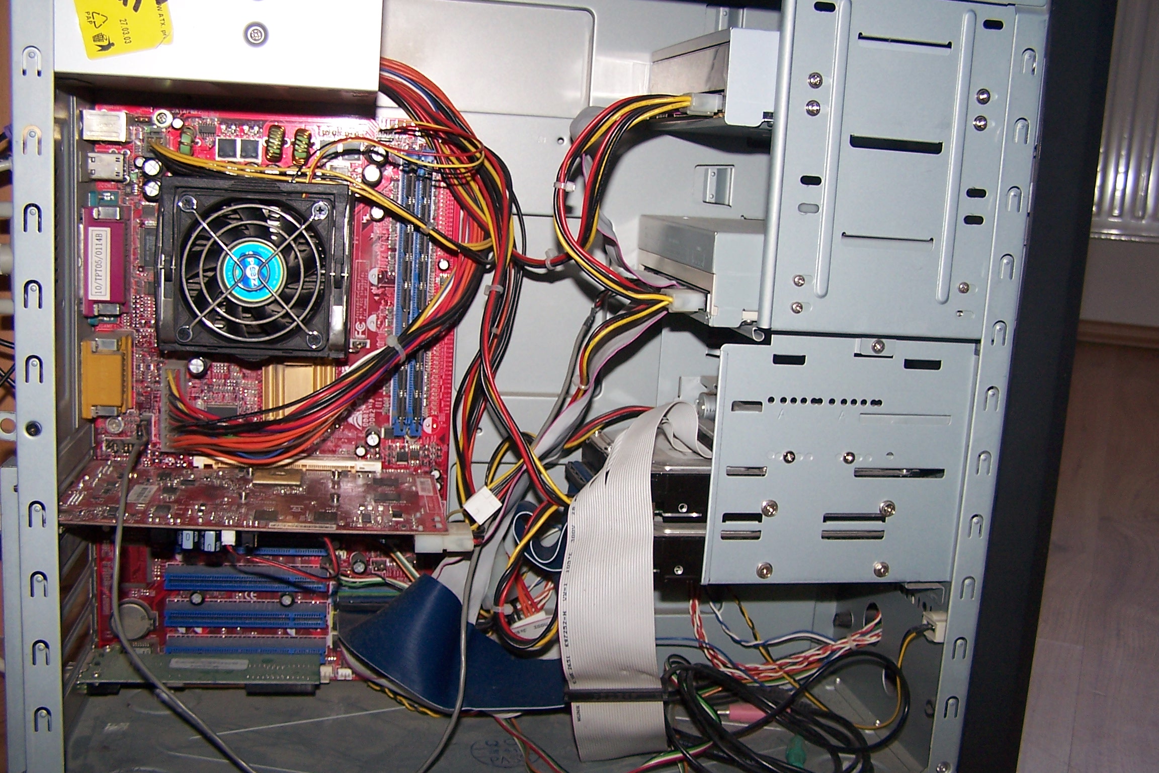

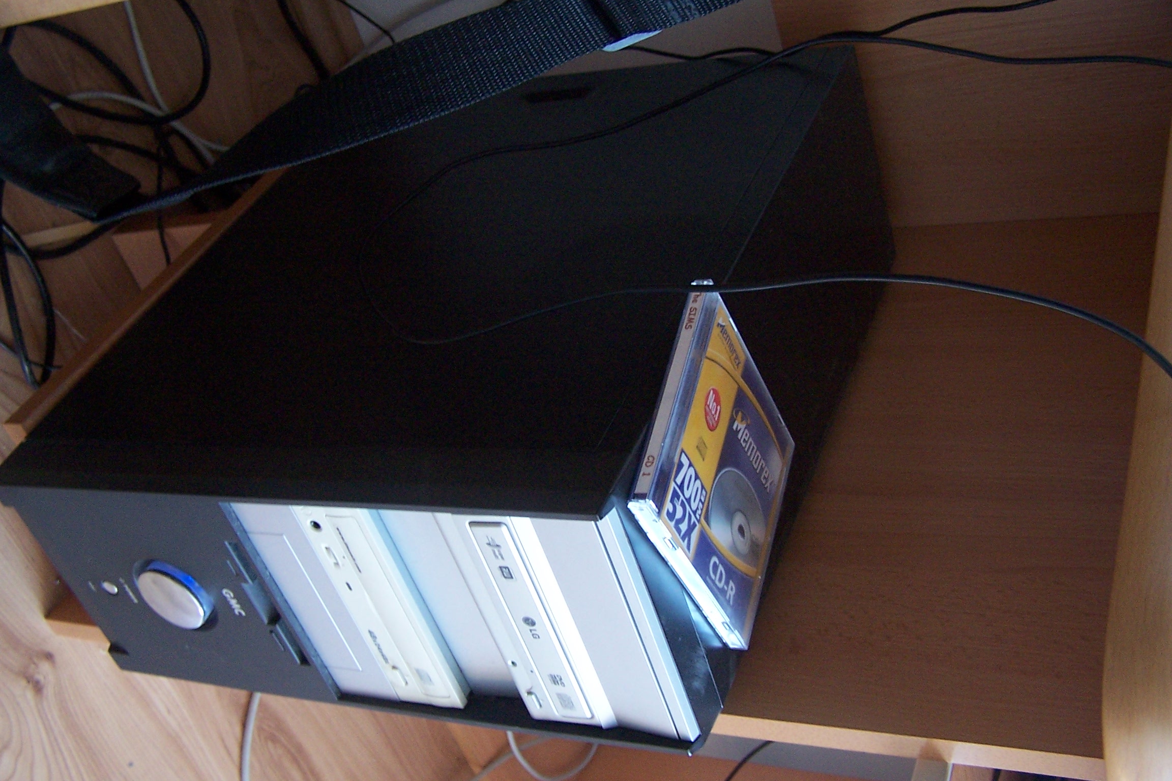

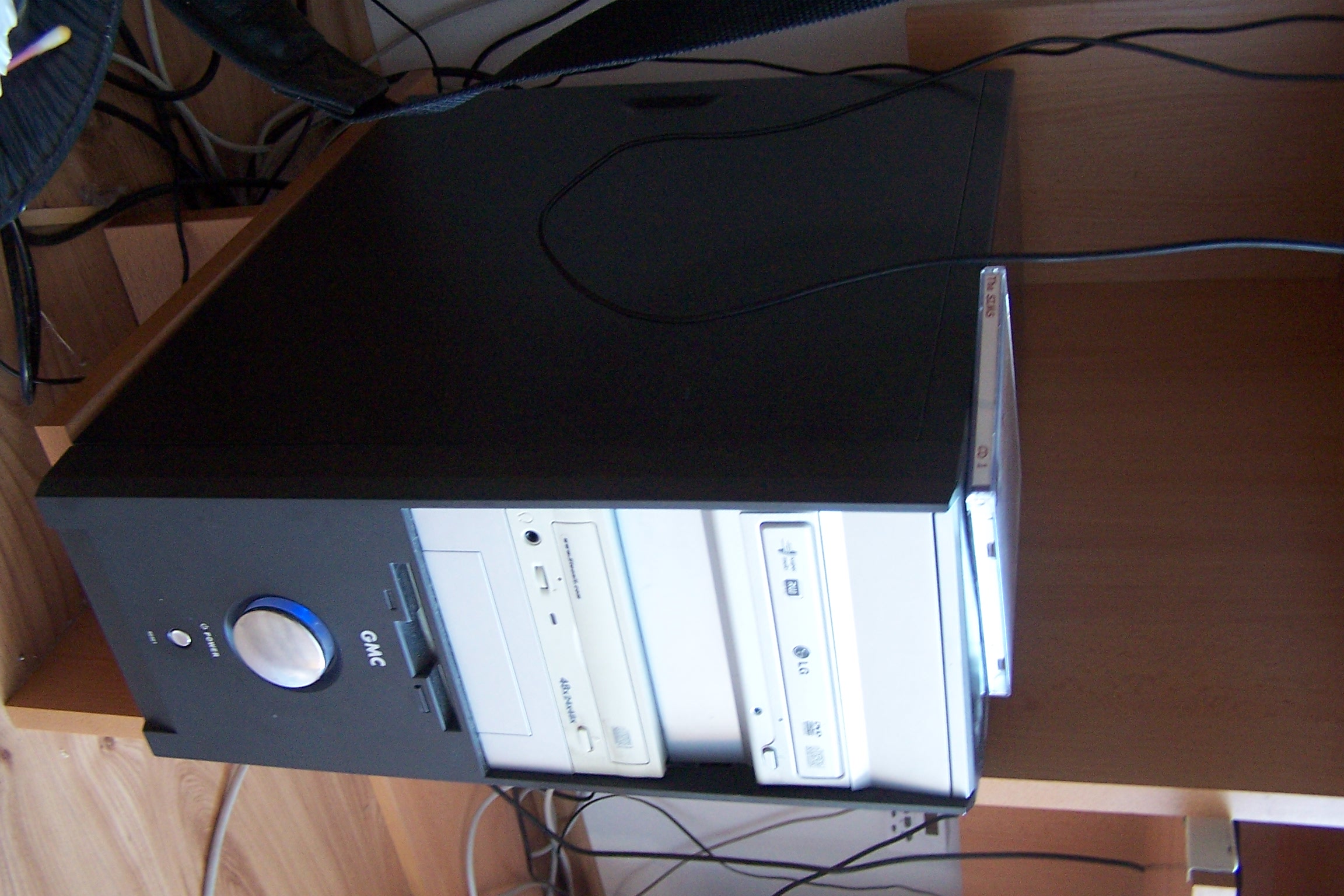

Re: Chci aktualizovat hardware. Poraďte s výběrem komponent.
Ano, rad bych W7, s tím že mi staci 32bit, hry na urovni NFS:C, Max TS3
jinak bedna vypada nejak takhle: (Asi jsou ty fotky uplne zbytecne, ale i tak nemam co delat a kdyz uz jsou v pocitaci je to jedno ^_^)
HDD pouzitelny je, ST3250820 (edit asi po 6te, Pokud je HDD tak dulezity, tak mozna neni no
Esteem píše:Uvital bych vase navrhy na PC
mam 2x 1GB DDRI
ATI Radeon X1650 256MB
Intel Pentium 4, 1.6 GHz
DVD a CD mechanika (Nepotrebuju zadne dalsi, ani nahradit stavajici)
Mam proste starej Pocitac, kterej pomalu dosluhuje, potreboval bych poradit jak ho zase dostat do nejakeho prumerneho stavu pouzitelnosti s tim, ze bych pouzil i stare soucasti (pokud uz taky nejsou Out of Date) v cene max 10.000,- :)
- Nepotrebuju na nem rozjet nejnovejsi hry
Dekuji mnohokrate za vase prispevky :)
