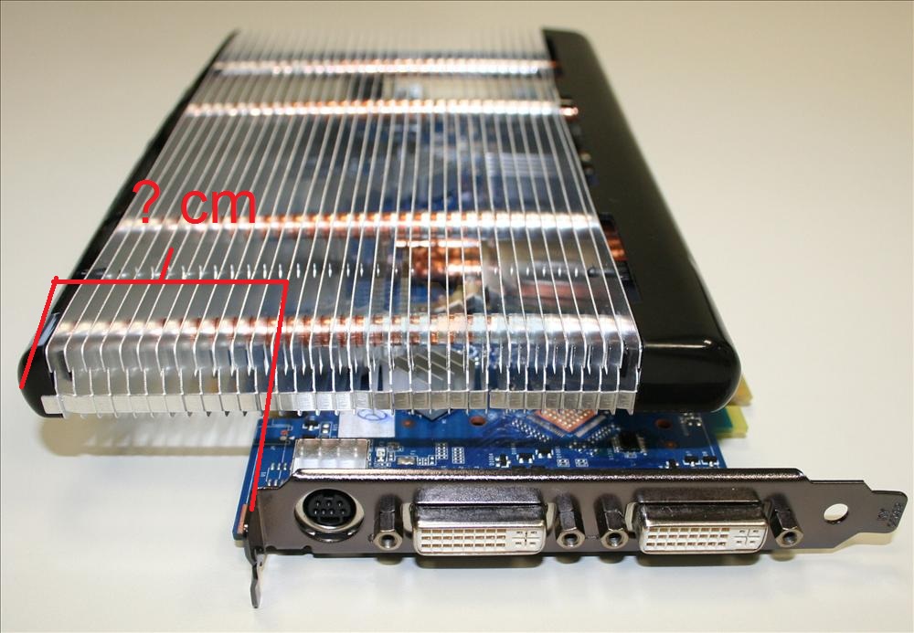

zdravim, pujde tento chladic http://www.alfacomp.cz/php/product.php? ... N0CA000DOV na tuhle GK http://www.alfacomp.cz/php/product.php? ... 4000000VKJ ? nahore je ze tam pude ale dole v podoporovanejch GK neni. a jestli ne tak jakej by na to sel? (pod 20db)

Podle výrobce je kompatibilní.Viz. Compatibility tady http://www.arctic.ac/en/p/cooling/vga/2 ... tml?c=2182
A je to velmi dobrá volba.Uchladí s přehledem,přesto doporučuji pasiv mírně ofukovat pomaloběžným ventilátorem nebo Turbo Module od stejného výrobce.

a vejde se mi to do case? http://www.alza.cz/pocitacova-skrin-eur ... 112450.htm
a nekde sem cet ze ten chladic se nekdo snazil pridelat na HD4860 nebo co to bylo a chladic pridelat sel ale neco jinyho ne. nemuze to bejt takhle i s tou HD5670?

Do každé běžné midi tower case se tento chladič vejde.

Nedal jsem na rady, koupil si tento chladič a použil jsem ho na ATI HD 5670. Záhy jsem ale litoval, protože rozteče uchycení sice pasovaly, ale chladič je posunutý směrem ven(dozadu) ze skříně, takže jsem musel odstranit dvě "žebra" sloužící k uchycení karet do slotu. Chladič s kartou tedy zabírají tři sloty. A navíc chladič je vyšší než by bylo potřeba, takže jsem odcvakl horní umělohmotný kryt chladiče a i tak jsem jenom těsně zavřel kryt skříně, který se teď o chladič opírá(což není moc dobré). Prakticky se to může vyplatit jenom pokud má někdo tento chladič doma a kartu si koupil, jinak se vyplatí koupit asi o 600-700 dražší Sapphire Radeon HD 5670 Ultimate 1GB DDR5, která má dvakrát více paměti.
