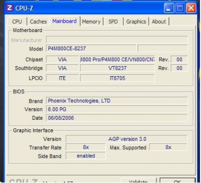

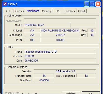

Opiš sem nebo udělej screen a vlož zde jako přílohu ( pod tlačítkem odeslat vlevo máš přílohu, tak tam to pak vlož) z tohoto programu s přesným názvem základní desky, já jsem z toho everestu moc nepochopil. V tomto programu to je záložka mainboard (výrobce a typ desky).
Ať víme, kolik max paměti MB vezme.

Zde je o Základní desce screen. Jinak bych chtěl narvat do těch slotů 2x1GB abych měl 2 GB RAM :) Jinak to bych musel koupit celou základní desku ? abych mohl tam dát DDR2 ?
Re: Jakou RAM vybrat?
Tak tam můžeš dát max 1GB do jednoho slotu, takže max 2GB (400MHz) DDR.Zde máš na výběr. Volil bych buď A-Data, nebo Kingston.
