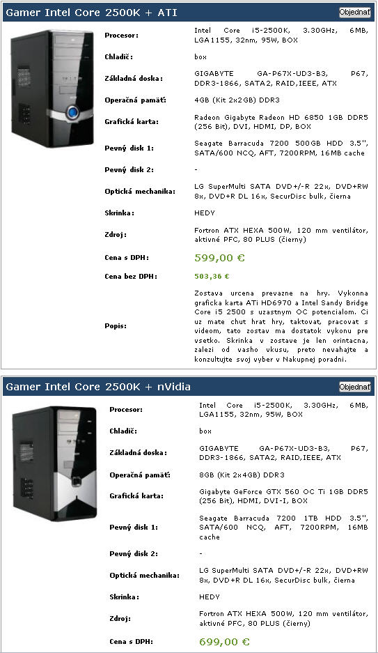

Chcel by som si kúpiť túto zostavu http://www.pccko.sk/zostavy/pczostavy.p ... oria=gamer .
Tú vrchnú s ATI.
Chcel by som poradiť či je to v pohode PC.. budem ho používať hlavne na net, hry (GTA IV), poprípade dačo s grafikou a videami.. taktiež by som asi miesto tej HEDY case vzal nejakú so priehľ. bočnicou, ale nie zas za 80 eur..

Tak Ti nevím. V konfiguraci je 6850 a dole v popisu je 6790 (úplně jiná výkonnostní třída)??
Skříň je nevhodná ke (K) procesru, navíc bez chladiče CPU - tudíž ho taktovat stejně nemůžeš, topil by moc. 6850 v kombinaci s i5-2500 taky žádný odvaz nebude. Ta spodní sestava je slušná, ale obě jsou bez OS, s tím asi počítáš...
Spíš bych si připlatil za tu spodní sestavu, místo procesoru s K bych tam dal i5-2400. Něco se ušetří. S 1TB diskem je to dobrá cena.

možno by som si teda priplatil na tú spodnú.. a vzal k tomu CM Elite 430, len neviem prečo meniť tú 2500K :/

Pokud tam necháš i5-2500(K), tak to znamená, že plánuješ taktovat. (K) totiž předurčuje tyto CPU k taktování-mají odemčený násobič. S tím je spojeno i kvalitní chlazení - např. základní chladič od Gelid, nebo Noctua.
Pokud taktovat nebudeš, stačí o pár stovek levnější i5-2400 nebo 2500, které v určitém rozsahu umožní taktování bez problémů také. Herní požitek bude stejný jako u výše zmíněného.

tak taktovať by som aj rád v budúcnosti.. a keby že mám skrinku Cooler Master Elite 430, tak jej chladenie by nestačilo na tú 2500K?

Skříň je v pohodě, chladič na procesoru ne. Ale ten můžeš dokoupit, až se do toho pustíš. Takže si s ním hlavu nelámej, akorát na to pamatuj.
Re: Hráčsky PC - bude dostačujúci?
ďakujem :) idem zobrať ten spodný s Cooler Master 430 :) a dokúpim chladič :) diki
