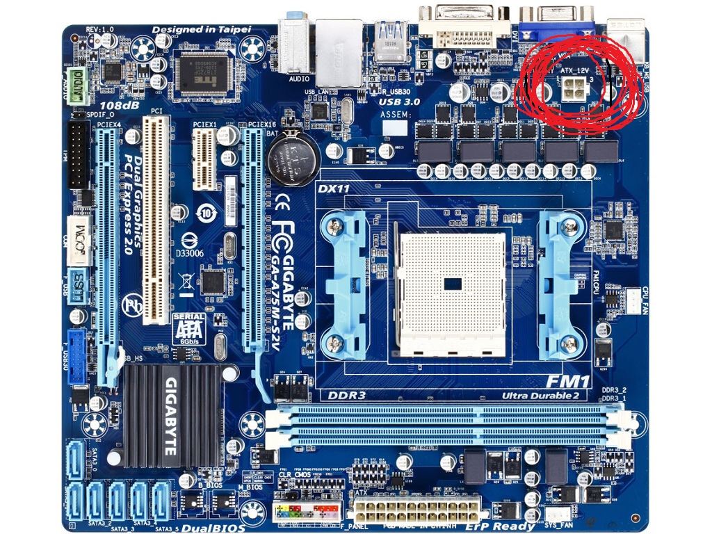

Je doma :D Jenom, dodatek :D zdroj se zapojuje v case dole a nedošáhne nahoru na ATX (vyřešeno prodlužkou xD) a ještě jsem musel narychlo pro DVI kabel, ale jinak super a nehorázná spokojenost :D Ještě jednou děkuji ;)

jak nedošahne na ATX? ATX je označení desky (velikost), myslíš na napájení cpu? ten 4 pinový konektor?
každopádně kabely musí dosáhnout všude. Kup si ještě větráček 120x120mm pro odsávání teplého vzduchu ven!

Aha, jj sry- ten 4 pinový konektor ;) Chyběli tomu tak 3cm a a když jsem táhl kablík "přes" grafiku tak i víc. Ten větráček koupím.

Tak vytáhni grafiku dej tam ten konekto a ten kábl táhni pod grafikou (před nebo za slotem grafiky) pak by to mělo dosáhnout uplně v pohodě. Hlavně nestrkej grafiku do slotu přes ten kábl.

Prosím vás, Glacier - cable management. Táhni ten kabel pod deskou. Stejně tak všechny ostatní.
A pokud ten 4pin nestačí, dokup raději prodlužovací.
