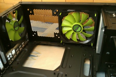

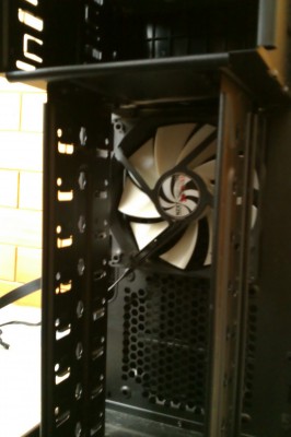

Nejlépe chlazené? koupit si 120x120mm vetráčky do zadu a do předu. Ve předu musí být otočený tak aby nasával studený vzduch dovnitř, viz. obrázky
