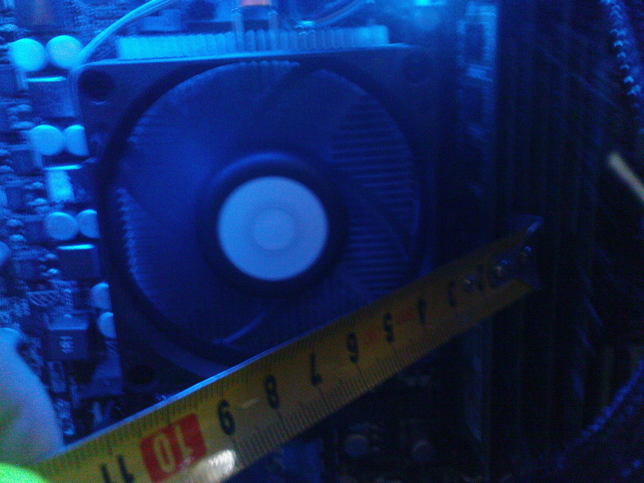

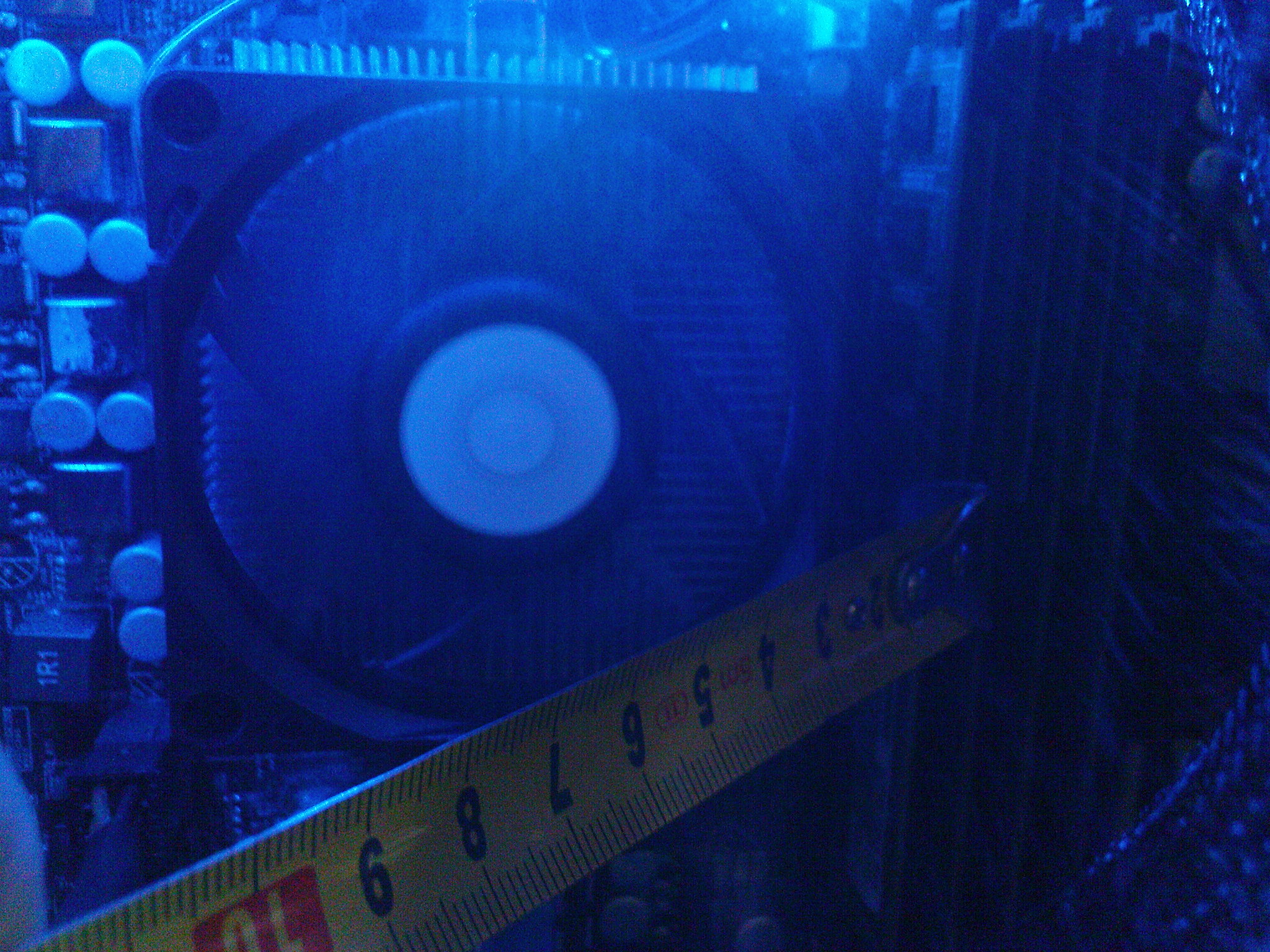

Zdravím, nadpis: nevím jak lépe to nazvat. Zkrátka, mám x3 Athlon a já odemkl jedno jádro, takže mám teď x4 Athlon. A můj BOX chladič na to již nestačí. A tak bych se chtěl zeptat jestli se tam tento: http://www.alfacomp.cz/php/product.php? ... archType=1 chladič od Gelidu vejde. Mám tu foto... Zdá se mi, že vzdálenost mezi procesorem a ramkami je opravdu velice malá. A tak nevím jestli se tam tento chladič vůbec vejde.
Zákl. desku mám v profilu.

Ten prostor kolem patice je standardní. Chladič se tam vejde, akorát s ventilátorem už bude přes ramky. Budou ale pod ním, tak v pohodě.

No o to mi právě jde... Určitě to bude nad ramkama?

Ano.
