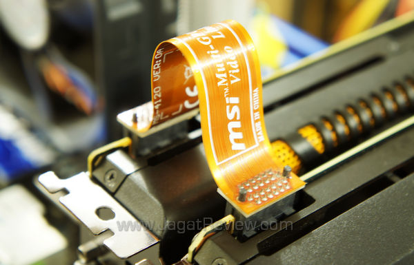

Na propojení dvou grafik potřebuješ můstek jako na obrázku níže.
