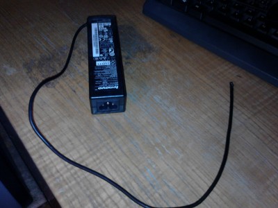

můj milý pejsek mi přehryzl kabel od notebooku (nabíječka), takže musím koupit novou. Jenže nevím jakou. Můj notebook je : Lenovo G560L(spec. v podpise)

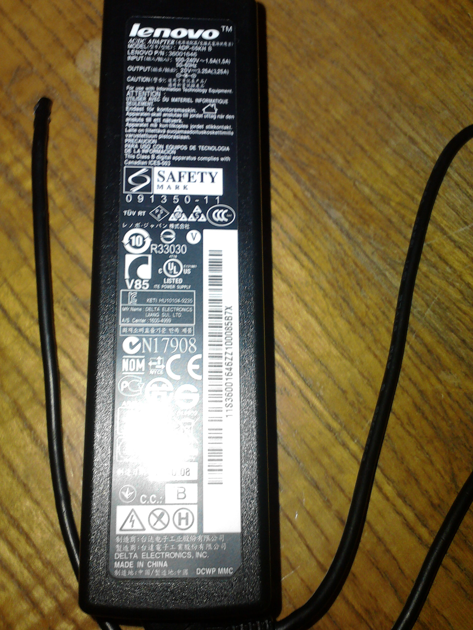

Tady jsem si našel nabíječky pro mojí značku, jenže nevím kterou vybrat, Vadí když budu mít víc/míň Wattů než měla stávající nabíječka?
Přidávám foto stávající nabíječky, třeba z toho něco vyčtete.
Díky za pomoc.

Je jenom prehryzany kabel nebo pri tom byly i svetelne a zvukove efekty (koukam ze prehryzana je az na nizkonapetova cast za trafem)?
Pokud jenom kabel, tak ja osobne bych spravil kabel a dal to neresil.
Pokud to musi byt hned, tak staci kudla a izolacni paska.

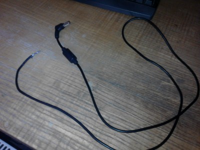

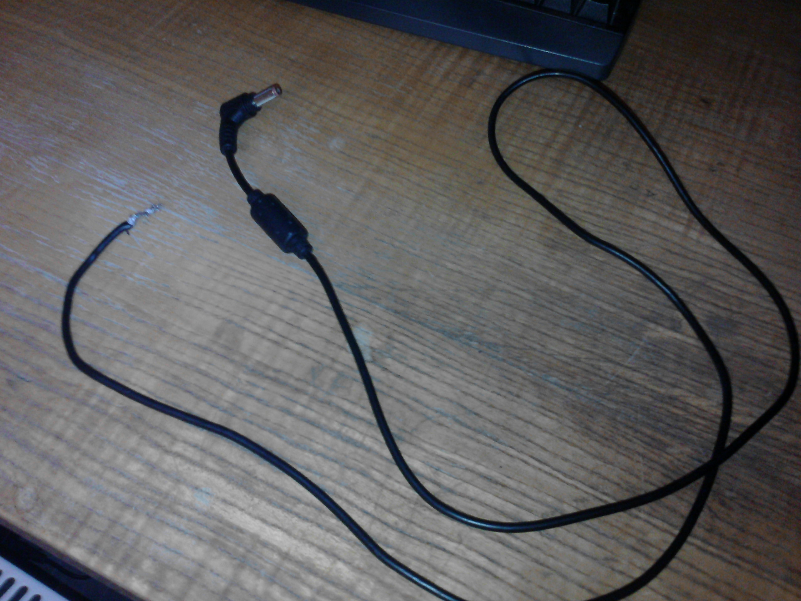

Bylo to mimo elektřinu, notebook nebyl zrovna používán.
Mám dvě časti (Fotky řeknou víc

Rada mužeš to spájet
nebo kup univezalní za 1000

Spájet.. TO radši ne zas tak zdatný nejsem.
--- Doplnění předchozího příspěvku (25 Pro 2012 18:42) ---
to petr22 : Myslíš ajko odhalit drátky spojit k sobě a oblepit? Já bych nerad odpálil i notebook.

Ty ukousane konce se daji snadno spojit
Staci odstranit tak 1-2 cm izolace, dostanes dva vodice - jeden uprostred, dalsi je ta kovova pletenina okolo. Musis je spojit tak, aby se nikde navzajem nedotykaly (prostredni s prostrednim a okrajovy s okrajovym). V nejhorsim pripade to staci omotavat izolepou.
Vysledkem bude sice silena prasarna, ale plne funkcni. Notebook urcite neodpalis, pokud je na vystupu porad jen 20V.
Pokud mas voltmetr, muzes zmerit ze to funguje na koncovce co se strka do notebooku.
Ja jsem to delal tak, ze jsem ty dva kusy kabelu spojil k sobe aby byly poskozene konce tesne u sebe, napred spojil jeden konec (cca 3cm od konce toho dvojkabelu), zaizoloval a na konci spojil ten prostredni a zase zaizloloval.

Nechce se mi věřit, že chlap neumí spojit překousanej kabel.
U nabíječky koukej aby bylo stejné napětí - volty /V
Stejný anebo vyšší výkon -watty /W
Stejný konektor, vnitřní a vnější průměr

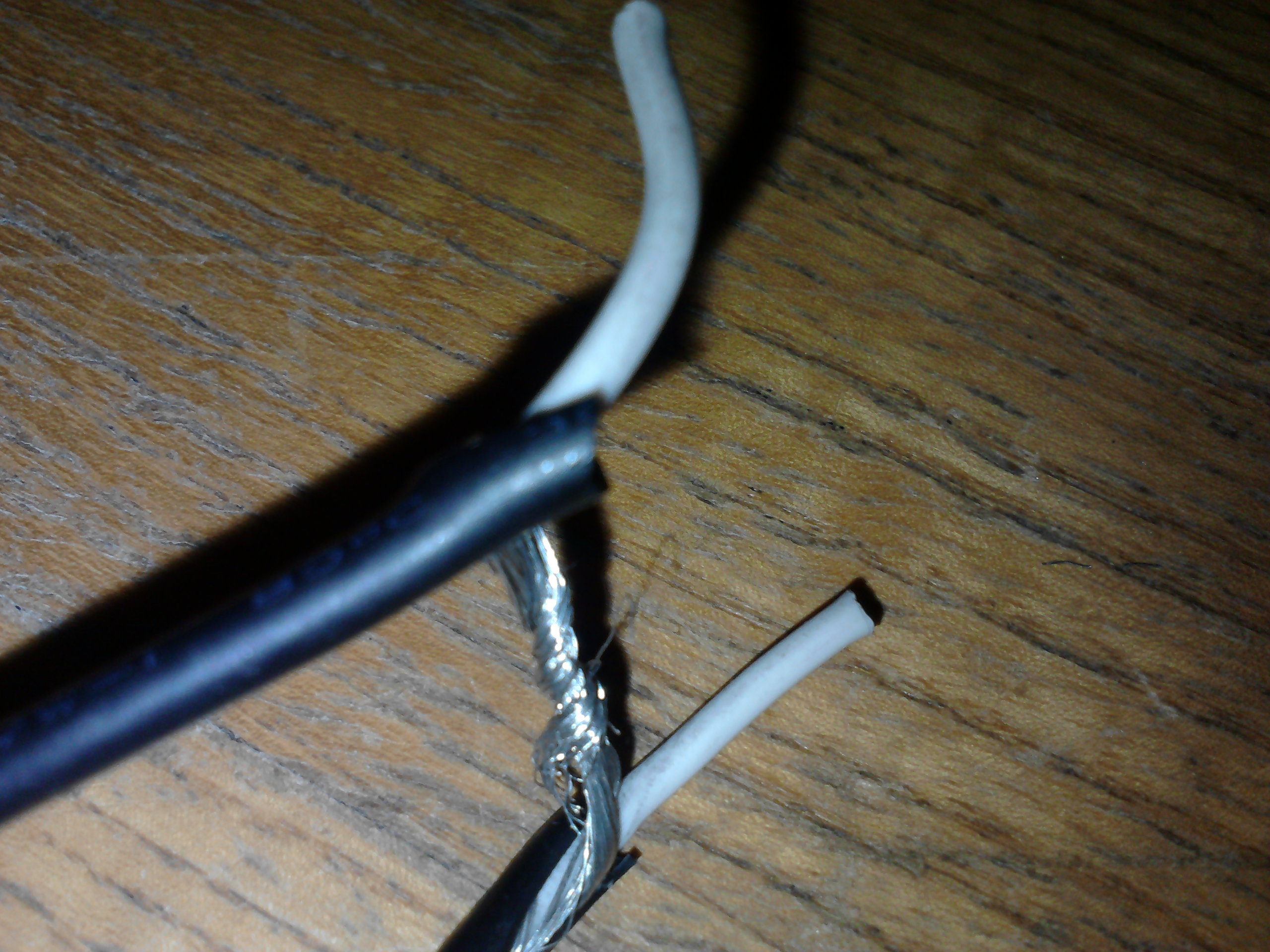

Musis odriznout jeste tak 2cm te cerne buzirky, a to na obou stranach
Pak zustane jeden drat co couha primo z konce, a to okolo, co muzes stocit dohromady a do strany to pujde hned tam co konci buzirka. Pak uz staci ty dva konce dat k sobe (tim oholenym koncem na stejnou stranu) a na konci spojit stredni vodic, a 2-3cm pred koncem ten druhy - klidne muze couhat do strany.

Tak udělal jsem tohle.
Co ted? Spojit bílé konce a obmotat modrou páskou?

U nabíječky záleží na maximálním proudu, napětí, a konektoru.
Napětí musí bejt stejný, u lenova se používá myslím 20V. Proud může bejt vyšší, ale ne nižší. Máš to napsaný na tý starý nabíječce, a nebo naspodu notebooku. Hledej něco jako "DC Rating: xxV==xxA", například 20V==3,42A(3,42A)
Důležitej je taky konektor. Vnější průměr se používá asi jen 5,5mm, ale vnitřní jsou dva. 1,7mm, používanej například u Aceru, a 2,5mm, používanej skoro u všeho ostatního.
Pokud chceš tu stávající nabíječku zachránit, tak to radši dej někomu jinýmu, jak tak koukám, tak to bude nejbezpečnější řešení.

Re: Výběr nabíječky k notebooku.
Ty bile konce maji uprostred drat dalsi, jeste ohol kousek toho bileho a spoj jen ty draty co veprostred couhaji.
Pak staci zaizolovat a je hotovo. Ty dva draty se nesmi nikde a nikdy potkat, ani kdyz se na to slapne, takze radsi vic vrstev co nejsilnejsi izolepy.
