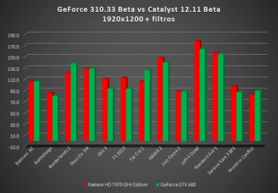

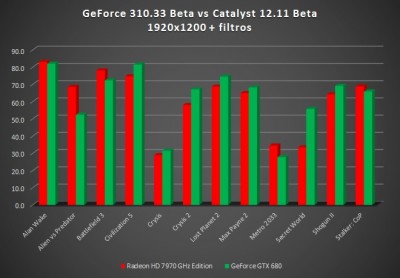

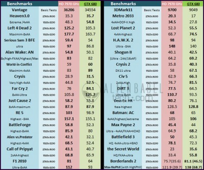

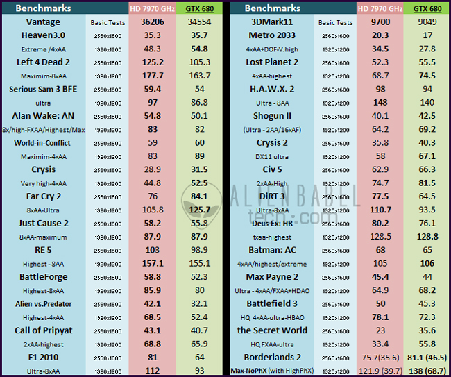

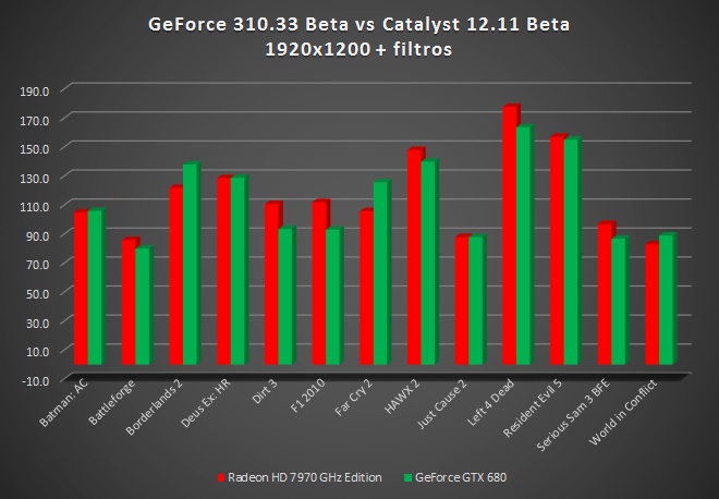

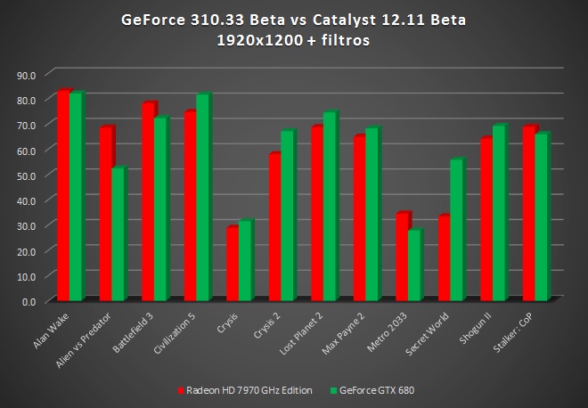

jn, akorát sem ještě neviděl žádný graf.
EDIT: tak mě to zajímalo, že sem zagooglil
Catalyst 12.11 beta against the latest GeForce beta 310.33 drivers.
Jsou tam rozdíly, vypíši tady ty rozdíly u náročnějších her:
BF3 lepší AMD
Crysis lepší Nvidia
Metro 2033 lepší AMD
Myslím, že by se podle toho měl každý řídit při výběru te správné herní GK
zdroje: http://technewspedia.com/nvidia-geforce ... vers-safe/
http://technewspedia.com/geforce-gtx-68 ... z-edition/
http://alienbabeltech.com/main/?p=32344&page=3
BF3 lepší AMD
Crysis lepší Nvidia
