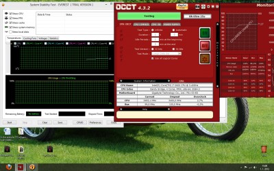

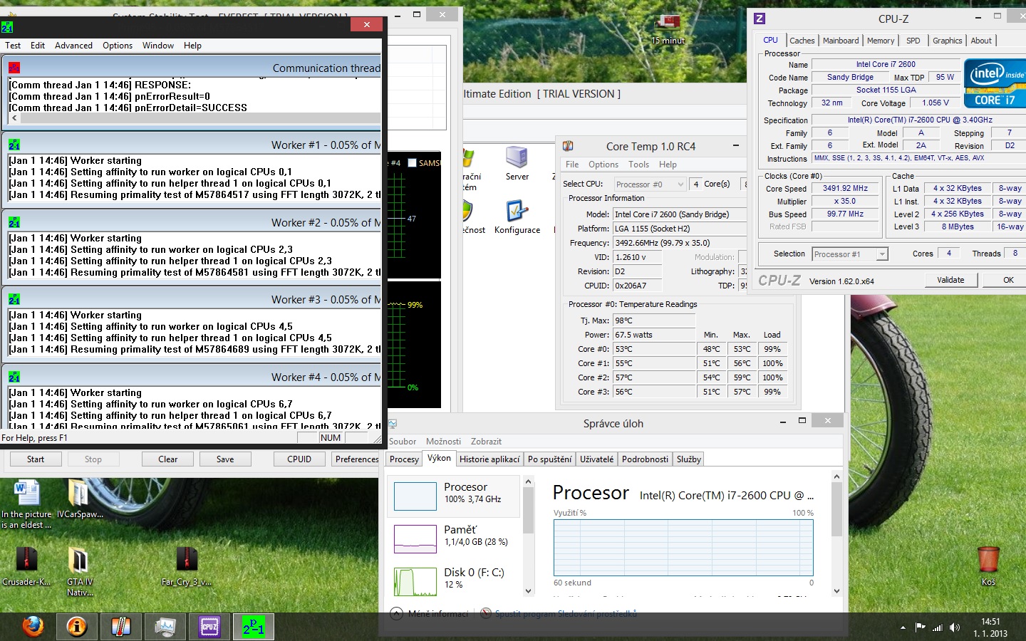

prosím vás, tímto chladičem už jsem odchladil E5200 a Q6600 na stejné desce. Nyní jsem si pořídil novou se socketem 1155 a procesor i7-2600. Problém je v tom, že do teď mi ten chladič vždy vyměnil bratranec a říkal, že se blbě nasazuje a musel vždy trochu prohnout desku. Já ho tam přes sílu taky nemůžu nasadit a budu muset zkusit prohnout desku. Zkusil sem tedy na zálohu nasadit na i7-2600 boxový chladič z E5200, ale ten to prostě neuchladí a po minutě v OCCT je procesor na 70°C. Chtěl bych se zeptat jestli neznáte nějaký trik, jak tam ten Cooler Master Hyper TX2 napasovat, popřípadě jak moc si mohu dovolit desku prohnout. Nechce se mě kupovat zbytečně nový chladič, když mi tento leží na stole.

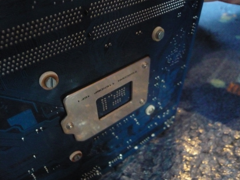

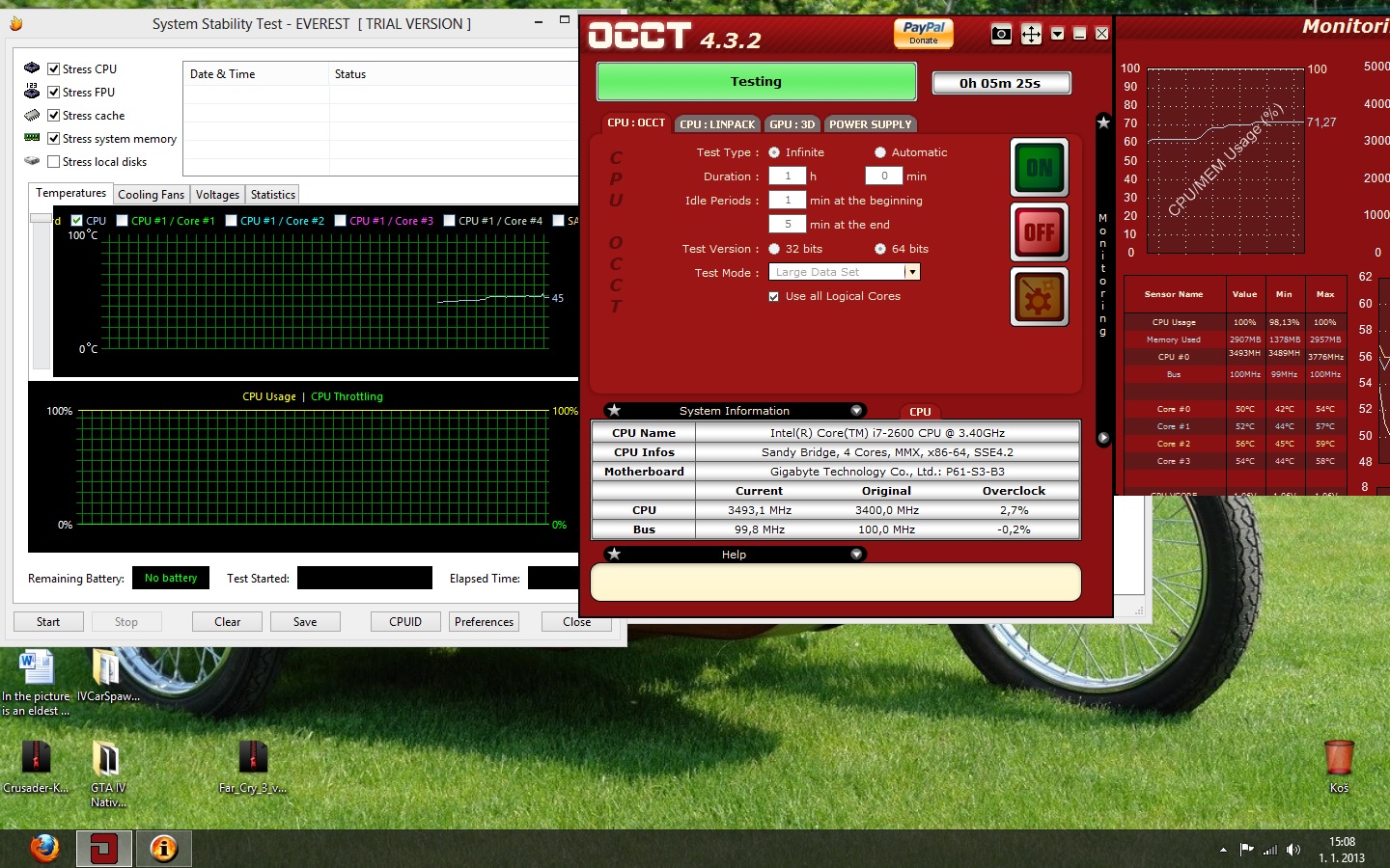

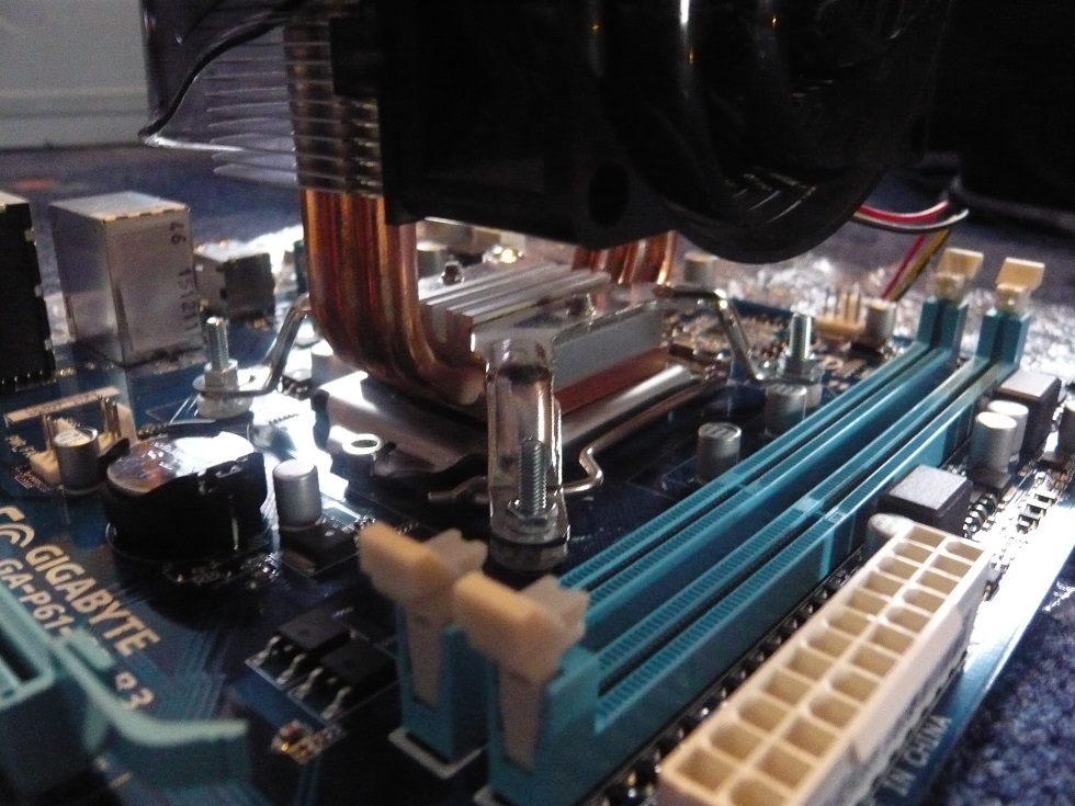

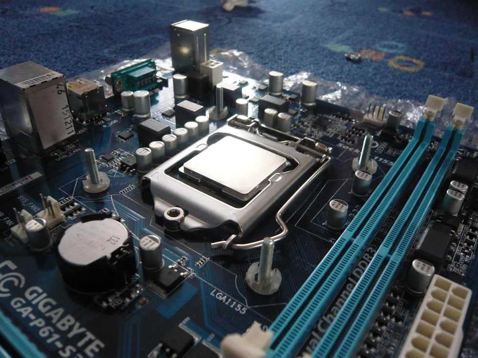

Tak jsem to dneska udělal. Postačil k tomu jen merkur a vůbec nevím, ale když jsem šrouboval , měl jsem lepší pocit, než když sem se musel s... s těma kolíkama
. Zde přidávám foto, kdyby se do toho chtěl taky někdo pustit. Ty umělé podložky co jsou nahoře jsou ustřihnuty z těch kolíku, vyplňovaly mezeru mezi deskou a větrákem. Pak už jen podložky, matky a šroubky z merkuru+ taková ta gumová podložka co se tam dává proti otáčení. Stáhnul jsem to tak, aby procesor neprosvítal a aby se guma trochu zmáčkla. Pak přidávám foto ze zatížení, teploty se po 5 minutách nedostaly přes 47°C, což si myslím že není špatný

Re: Cooler Master Hyper TX2
Jo máš to hezky udělané, hlavně že slouží
Prosimtě co to máš to bílé zespoda té desky (mezi šroubem a deskou)?
- Těsňa
- Level 5.5
- Příspěvky: 2849
- Registrován: prosinec 10
- Bydliště: Jižní Čechy
- Kontakt:
Vypadá to na obyčejné bíle gumové podložky :)
