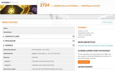

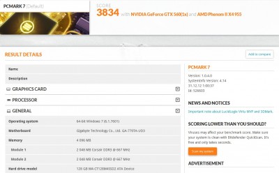

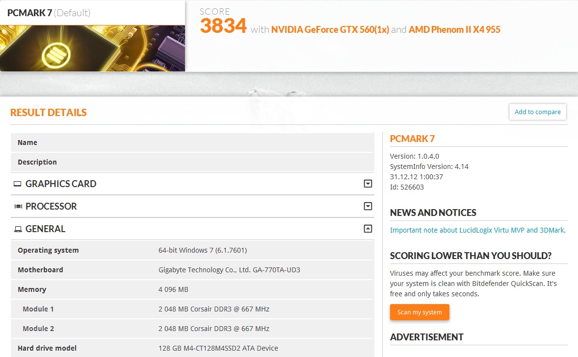

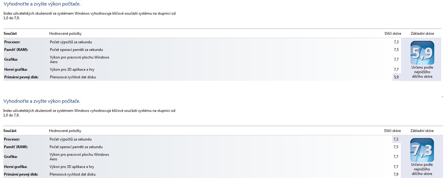

Start systému s HDD Faex a crucial m4
(po vyskočení výsledné doby byly už všechny programy na pozadí (je jich 11) načtené a bylo možné hned pracovat. U systému na HDD Faex se všechny ostatní programy ještě cca 20 sekund načítaly.
Dále porovnání s Win hodnocením a PCMarkem7 to už ale není tak podstatné.
