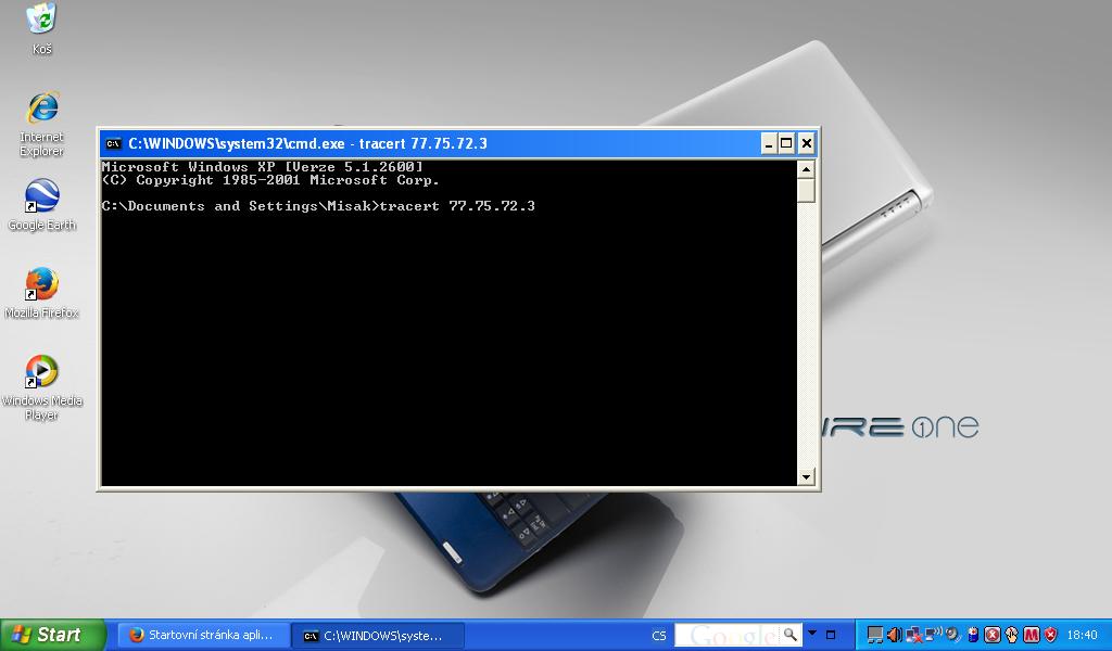

1. verze XP včetně SP?
2. napiš do adresního řádku prohlížeče: 77.75.72.3 Co se stane?
3. Zadej ručně DNS: 8.8.8.8 a 8.8.4.4
4. Do říkazového řádku napiš:
Kód: Vybrat vše
tracert 77.75.72.3
Screen sej sem.

Příspěvekod Uncaj » 18 črc 2014 17:29
Tak po tom zadání 77.75.72.3 se nestalo nic, načítání a pak že se nemůže připojit. Mám SP3 a omlouvám se, ale nevím kde nastavím to DNS :-/

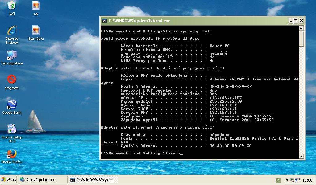

Příspěvekod Uncaj » 18 črc 2014 17:42
Tak sem to všechno udělal a výsledek: Na ten příkat do prohlížeče to nci neudělalo, Service pack 3 mám, DNS sem nastavil a přikládám screen :)

--- Doplnění předchozího příspěvku (18 Črc 2014 17:55) ---
Když se podívám znovu ještě na tohle, tak je tam "stav média: odpojeno." Fakt je to dobře? O.o
Re: PC hlásí připojeno, internet nejde
Příspěvekod guest » 18 črc 2014 18:14
To se týká připojení k místní síti, které máš dle 1. obrázku zakázané. Určitě si to vše nastavoval u té Wifi sítě?
