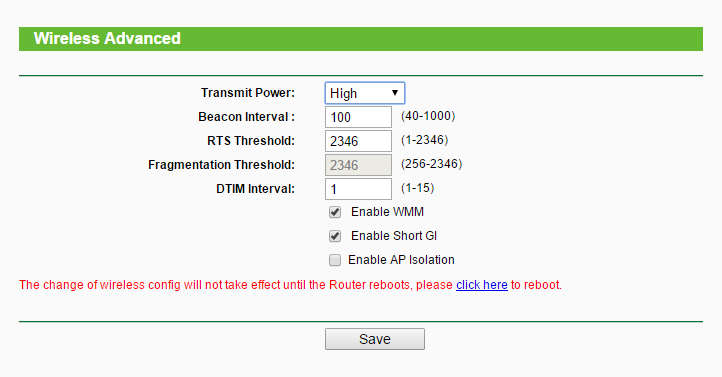

Zdravím, mám nový router TP-LINK WR1043ND. Moc jsem se v něm nešťoural, udělal Quick Setup a pak jen nastavil DNS atp.
Problém je, že na zařízeních připojených přes wifi, pořád skáče signál (3 metry od routru, 1 slabá zeď).
Konkrétně na 1/3 a zase zpět na 3/3.
Nastavení wifi:
Obrázek
Čím to může být?
Díky

Jaké máš nastavení na záložce Wireless advanced? Mám TL-WDR4300 a signál mám pomalu až na konci naší ulice

A co tam chces nastavit. Za high se skriva jen nejaka hodnota v dbm. Muze skusit ze srandy dat jine vykon a zas to vratit.
Pokud to ma v zaruce, tak bych to klidne vyreklamoval. Pokud ne, tak otevrit a podivat se zda nejsou nafouknute kondiky. Pripadne prubnout jine zdroj a pokud je k dispozici voltmetr tak promerit, zda to nekolisa.
Jakoze pise ze je nove, tak bych na to max hodil novejsi firmware, buhvi jaka vykopavka tam je. Delaj se uz nejakou dobu. Jinak reklamace/vratit.
Kazdopadne je pri reklamaci potreba trvat na tom ze tam napise, ze ma podezreni na vadu bezdratove casti, tj. ze kolisa signal od 2/3, pripadne uvest o kolik to lita v dbm.
PS: Signal by mel drzet +- par dbm, ne litat jak dive. Zadna z mich wifi to nedela a nedelala. Nastavenim to ovlivnit nejde. Mam jakesi buffalo (repas z vietnamu), mikrotika, wdr3600, ubnt.

Není nový, ale je nepoužitý. Nejnovější firmware tam je.
Reset proběhl před montáží.
Tady je advanced:
Obrázek
