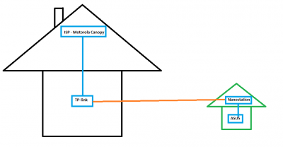

Udělal jsem si takový maličký plánek, který snad pomůže k vzájemnému pochopení
Modré čáry reprezentují UTP kabel, oranžová bude bezdrátové spojení.
Jak zajistím, aby mezi sebou tp-link a nanostation kominikovali?

drobino
Příspěvky: 974
Registrován: září 16
Re: rozšíření sítě na zahradu
Příspěvekod drobino » 13 bře 2017 01:57
Samozrejme ze neuvari jen ohreje :lol: . Jinak jak jsem psal. Otazka zni jak to uvidi ten signal z tp linku pokud tam jsou v ceste jedna nebo dve zdi. No chce to vyzkouset ale vzhledem k tomu ze hw uz mas tak v tom nevidim problem. Popis nastaveni jsem uz psal.
Dodatečně přidáno po 59 minutách 45 vteřinách:
Tak jsem to zacal sepisovat a byl to roman takze bude asi jednodussi mrknout na nejake video a resit konkretni problem co ti nepujde. Treba vis jak se dostat do nastaveni ns? Pokud ano tak v záložce wireless zmen na station v ssid zvol select a vyber svou sit. Dole v security zvol podle sveho nastaveni tplinku predpokladam na wpa2 a zadej heslo. Dale v zalozce network prepni na bridge zmen z dhcp na static ip a zvol adresu mimo pridelivanou DHCP.(nezapomen masku, branu a dns) To by ti v zakladu myslim melo stacit. Pripoj kabelem router a opet zmen z pridelovani dhcp na static ip a pridel rucne treba o jednu vis nez na ns. Samozrejme nestaci jen ip musis zadat i masku branu a dns servery. Jestli jsem nic nezapomel melo by to fungovat.

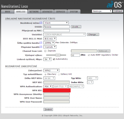

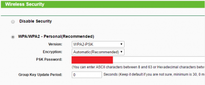

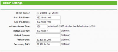

Takže, něco mám očividně špatně :D

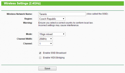

Přikládám screeny z TP-linku:

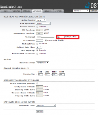

Z Nanostation
bezdrátový režim lze nastavit na Klient, Klient WDS, Přístupový bod a Přístupový bod WDS)
síťový mód lze přepínat mezi Router a bridge
Vzdálenost lze nastavit od nuly do 5 km, nastavil jsem druhou nejmenší možnost

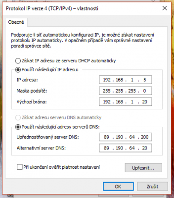

A z připojeného PC na nanostation (poté bude nahrazeno tím ASUSem)
Děkuju za vaše názory a rady. :thumbup:

Nanostation - WLAN nech radeji DHCP (navic tam mas blbou IP adresu), rezim mi prijde vhodnejsi Bridge.

Jakou IP mám tedy nastavit?
Dodatečně přidáno po 15 minutách 15 vteřinách:
Nastavil jsem bridge, na PC jsem nechal IP a DNS servery přidělit automaticky a internetové připojení funguje, po zdání adresy IP té Nanostation se ale nenačte administrace.
Pokud nechám vyplněnou IP a DNS podle screenu, který jsem dával výše, tak se dostanu do administrace, ale nedostanu se na internet.
zeus
Příspěvky: 11122
Bydliště: Pankrac
Příspěvekod zeus » 14 bře 2017 17:39
Nez das bridge, dej si LAN adresu z rozsahu tp-linku, mimo jeho DHCP.
Mas tam 192.168.1.20 pro LAN i WLAN, proto ti to nechodi v rezimu router.
