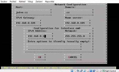

Zde nastavení BSD
Nastavením IPv4 protokolu u VirtualBoxu jsem se nezdržoval neboť je vytvořený most mezi 192.168.0.101 a VB, tedy teoreticky mezi .101 a .104.
Otázka je tedy, co je špatně, že nelze pingnout .104?

Tak teď zase sis udělal duplicitní adresu, dal si na BSD IPčko routeru a bránu si dal do pryč..
Jak by si jí mohl pingnout, když na ní nic není.

Co tam zase tvoříš.
Host nastav jadvo
Domain nedávej radši nic nebo dej .local (nepředpokládám, že počítač připojuješ do domény)
IPv4 Gateway nastav router 192.168.0.1
Name server rovněž 192.168.0.1
IPv4 Adress nastav 192.168.0.104
Jak může .101. tvořit bránu pro .104, sám říkáš, že tam máš síťový most. (to že to ve skutečnosti přichází po stejné fyzické síťovce je šumák)

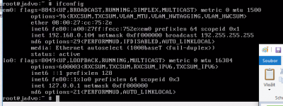

Opačně ping z BSD na ostatní stanice v síti funguje? Dostane se do internetu? pingne např. seznam.cz?
Podívej se ještě nastavení lokálního fw. Podle mě budeš mít někde problém s tím BSD.
Předpokládám, že po každém nastavení je potřeba síťovku restartovat. Pošli ještě ifconfig

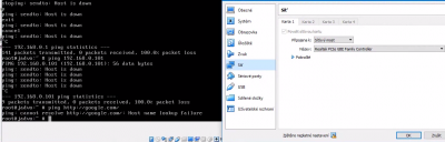

Zkouším pingovat seznam, google, interní adresy a nic, samé chyby.
U interních adres, "Host is down" a u ostatních "Cannot resolve".
Dodatečně přidáno po 6 minutách 34 vteřinách:
Tak změna... Povedlo se mi zprovoznit spojení. Nyní můžu pingovat z interních zařízení VB a z VB interní zařízení, stejně tak i externí.
Ale příjde mi pořád divné, že port se neotevře sám, když na BSD běží úloha na portu 22.
Na IP se stále píše, že port 22 je zavřený.

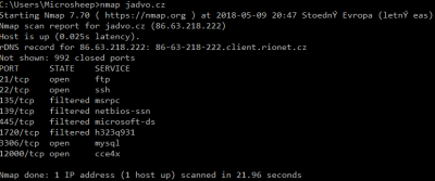

Pokud ti jadvo.cz směřuje na veřejku co máš teď, tak tam pár portů otevřených máš.
Jinak to, že pingáš "http://google.com/", k tomu se radši ani vyjadřovat nebudu
