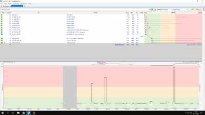

Vlož sem screen z programu PingPlotter. Taky můžeš napsat jaký typ připojení máš a jakou konektivitu, poskytovatele.

jo uz ho sjizdim akorat kdyz chci mnerit na bf5 co mam napsat do Pingplotteru??

To nevím, musel by si zjistit IP serveru, na který se připojuješ. Když si ale použil PING na Google, jsou tam 2 odpovědi s docela vysokou odezvou, možná nebude nutné skenovat přímo trasu na server Battlefieldu, pokud ti teda PING skáče vysoko i v jiných hrách.

Dodatečně přidáno po 3 minutách 11 vteřinách:
Nejakou adresu jsem nasel na EAhelp tak snad je to ona
Dodatečně přidáno po 25 minutách 27 vteřinách:
HMM opraveno provedl jsem cistej restart a ted co to delalo

Vypadá to na problém u tvého poskytovatele, tam začíná stoupat odezva.

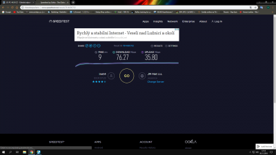

Tak na rady poskytovatele jsem vymnenil doporuceny router a dali mi novou antenu a co se stalo??? nic
Re: Vyskakujici Ping hry jsou nehratelne
Příspěvekod Uziv00 » 25 lis 2018 19:07
Ale stalo se :-)
Očividně to vypadá hůře než předtím.
Screeny jsou naprosto neprůkazné. Takže:
jaké máš připojení (Wifi, LAN, xDSL, LTE atd...)
Jakou rychlost si platíš?
Zajímá mě to, co máš uvedeno ve smlouvě.
Amrik
Příspěvky: 17
Registrován: říjen 16
Příspěvekod Amrik » 25 lis 2018 21:08
pripojen jsem pres LAN
platim si 30Mbps + verejna IP
rychlost je ted o odost vyzsi prej tady dali neco noveho tak to bezi na max momentalne 70Mbps
do routeru mam jiz pristup tak sem nandal i porty na tu hru
