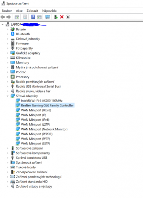

zakoupil jsem nový notebook od HP (do domácnosti již druhý) a nemohu ho za boha připojit k naší wifi. Ntb se pokusím připojit ale vždy to napíše ,,K této síti se nedá připojit." a nepřipojí se. Za 2 dny sem nepřišel na to čím to může být, jestli verzí ovladače nebo možná přetížením modemu? Opravdu nevím a už jsem snahu vzdal. Koukal sem zde na nějakou diagnostiku sítě od guru ITCrowda ale trochu sem se v tom ztratil. Když připojím ethernetovej kabel do ntb tak přes ten funguje normálně, ale bezdrátově se tomu nechce. Snad to tedy dáme dohromady tady.
Označený realtek je ethernet, a to první wifi adapter.
Modem je Zyxel.

A ani to nepůjde.
V tom ntb je karta AX. Nejlevnější router na AX je za 4000+.
Cokoli, co vysílá 2,4GHz 802.11n má smůlu.
Můžeš zkusit nastavit na routeru 802.11b/g. Upozorňuji, že drasticky klesne rychlost wifi. Další možnost je koupit pořádný router.

To se mi nezdá, řekl bych že ax (WiFi 6) je kompatibilní s předchůdci 802.11a/b/g/n/ac i ve specifikacích síťové karty všechny standardy IEEE vyjmenované jsou. Nevím, proč by to tedy zmiňovali. Aktuální ovladače stáhneš že stránek výrobce. Popř. se zkus připojit kabelem odinstaluj ovladače na WiFi a nech vyhledat změny v hw. Ještě bych se podíval do nastavení síťovky, jestli tam není něco zajímavého.

Mě se to ale zdá. A dělá to spousta nových karet. Cíleno na to, aby už konečně BFU přestali kupovat routery plečky za pětibábu.
Je to naprosto běžná věc, že se nové karty s plečkou routerem na standardu 802.11n na 2,4GHz nedomluví. Zajímavé je, že 802,11n na 5GHz funguje bez komplikací.
Tím budiž vysvětleno, proč je specifikace 802.11n uvedena.
