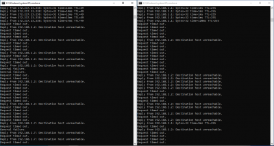

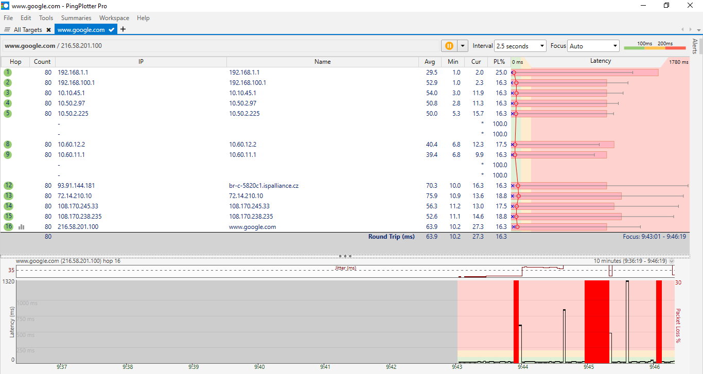

Přikládám screenshot z Pingplottru a ukázku pingů na google a na IP adresu routeru:
						Nestabilní Wifi připojení k routeru Netis WF2419

Je zajímavé, že se vždy do odborného tématu musí vložit někdo, přesvědčený o tom, že když něco funguje mě, musí to fungovat všem. A zcela ignoruje vložené přílohy, ze kterých je vše jasné. Prosil bych kasyho, aby se věnoval tématům, kterým rozumí a nepřispíval tam, kde nemá ani šajn o tom, o čem je řeč.
K dotazu - je naprosto jasné, že problém je na interní síti - už v prvním hopu na router ztracených 25% paketů. Na vině jednoznačně router.
