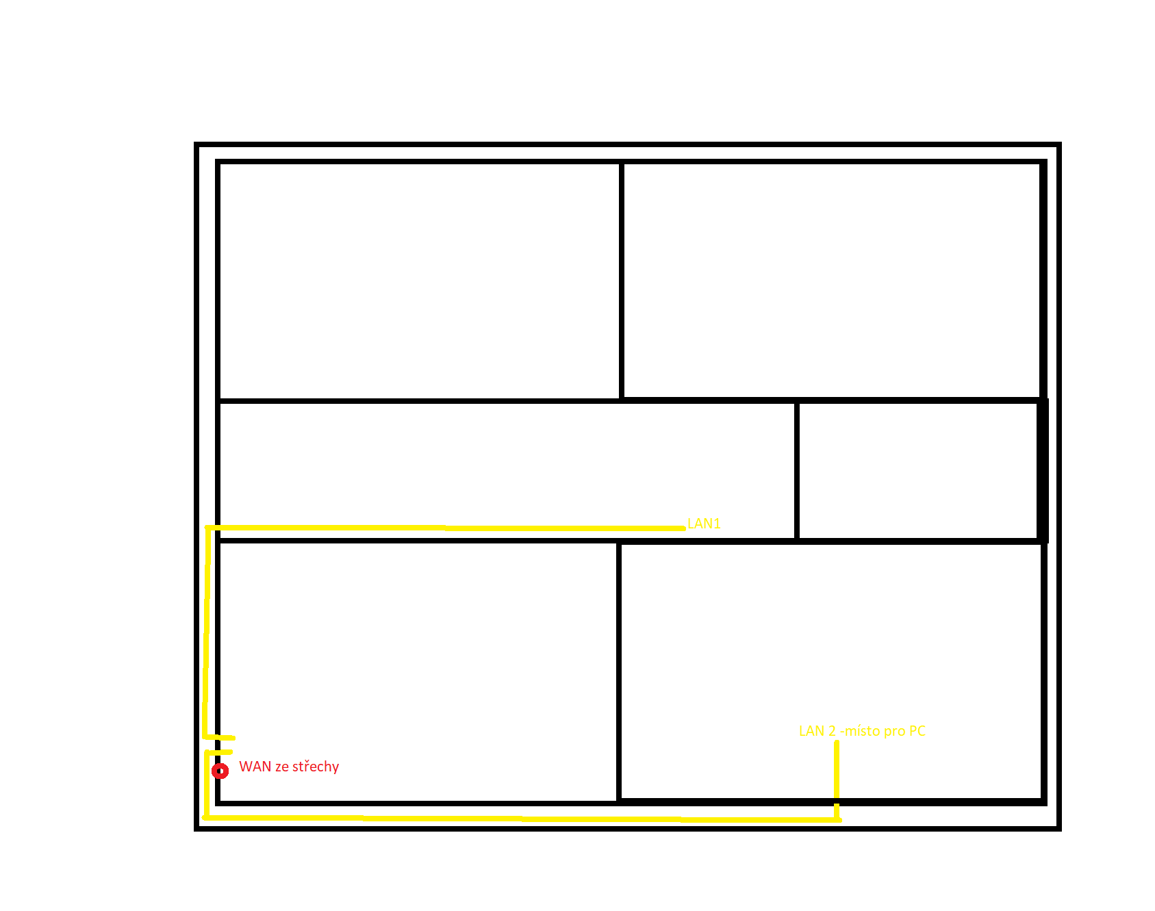

Pro lepší pochopení moje síť vypadá takto:
takže napojení pouze na spojku není možné obsloužil bych z toho pouze jedno zařízení (LAN 1 nebo LAN 2).
Ten AC 66U vypadá dobře použil bych ho na LAN 1 co tedy za Router k WANu jakýkoliv co zvládá 1Git na LANu i na WANu ?

Propojíš spojkou WAN a LAN1, tam, kde je konec LAN1 dáš router. Kabel pro LAN2 nepoužiješ a místo něj natáhneš nový z bodu, kde končí LAN1.
