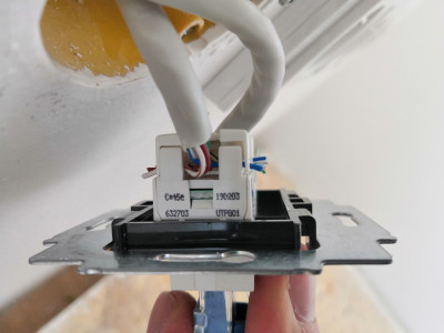

Ahoj, koupil jsem patch panel a switch dle ITCrowda. Dnes jsem to zapojoval a když jsem koukal co mi dal elektrikář za zásuvky (viz příloha) tak jsem vyčetl že Cat.5e. I když kabeláž, patch panel i switch mám Cat.6. Bude to mít nějaký negativní vliv na přenosovou rychlost? Jde o to jestli mu to mám nechat předělat na Cat.6, nebo o nic nejde. Dík za radu.

je to v pohode.
kdyztak 6a, kdybys to chtel menit.
ten 5e je i kabel nebo jen ten plastovy konektor?

Jen konektor, kabeláž je cat. 6

nech to tak, to je to same+-
Re: výběr switche - novostavba
Příspěvekod Uziv00 » 05 dub 2020 21:48
Můžeš to nechat tak.
