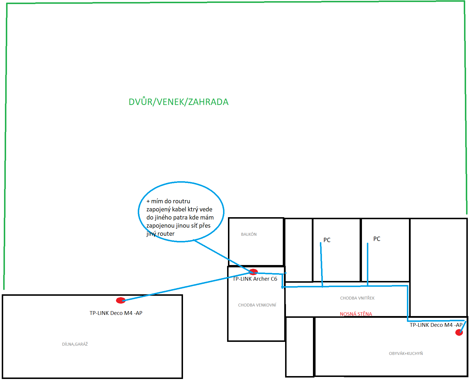

Ahoj,
potřeboval bych poradit, zařizuju si do baráku a na dvůr wifi a chci se zeptat jestli by fungovala mash síť, kdybych měl do routru TP-LINK Archer C6 (https://www.czc.cz/tp-link-archer-c6/244497/produkt) připojený dva TP-LINK Deco M4 (https://www.czc.cz/tp-link-deco-m4-2-je ... 08/produkt) jako Access point.
Jde mi o to aby se to chovalo jako jedna síť. To právě TP-LINK Deco M4 mezi sebou umí a dobře se to nastavuje v jejich DECO aplikaci, ale už tam nemají na výběr komunikaci s jiným wifi routrem.
Prostě potřebuji poradit jestli to zapojení co je na obrázku není blbost díky. :D

1. Píše se to MESH
2. Ten tplink archer Mesh neumí, takže to nepůjde
3. Rozmístění bodů je špatně. U MESH by měly vidět "na sebe". Viz. zde: viewtopic.php?f=41&t=200418 V návodu bys měl vidět, že se mesh prvky do lajny nedávají.
Osobně bych si radši "zamešil" dům a do garáže protáhl síť powerlinou. Co to je najdeš zde: viewtopic.php?f=117&t=165570

Díky za odpověď, místo routeru si pořídím switch a k tomu koupím tři DECO M4. A do "lajny" se to myslím může dát, jelikož to uvádějí i na jejich hl. stránkách (https://www.tp-link.com/cz/home-network ... o/deco-m4/).
