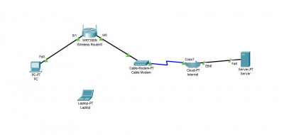

Ahoj, jsem trosku zmaten , co podle vas v packet traceru znamená Cloud internet, co si pod tim mám predstavit za fyzické zařízení, jako nejaké datové uloziste? Jako setkal sem se jen s pojmy bud internet nebo cloud. Co myslite, dekuji

Pravděpodobně je tam slovou cloud jen proto, že internet se zančí jako mrak (cloud).

No me tam mate,ze z jedne strany se do cloudu privadi koaxialni kabel a z druhe strany smerem k serveru ethernet kabel, tak vubec nechapu o jake se jedna zarizeni, Samozrejme znam server, router, laptop, ale tady vubec nevim co mysli za device. Jakoze internet kabel ma z jedne strany koncovku koaxial a z druhe ethernet, to asi ne.

Povedal by som ze to mas z nejakeho cvicenia, ci sa mylim?
Pride mi to tak, ze ta zaujma cast siete od PC resp laptopu cez Wireless Router cez Cable Modem, potom ta netrapi co je dalej, co ta trapi dalej je az bod Server.
To co reprezentuje cloud (internet) je dajme tomu siet ineho poskytovatela / poskytovatelov. Z pohladu tvojej konfiguracie konci Cable Modemom ako hranicnym rozhranim a zaujma ta zasa az na porte Fa0 na servery. Co je medzi tim je starost inych spravcov siete.
Ten cloud nemusi byt jedine zariadenie, predstav si to ako nejaky priklad z praxe. Mas svoj server dajme tomu trebars v Londyne. Ty si ale v Prahe. Tvoja siet (v byte) je tvoj PC, tvoj notebook, a router ktory ti dal poskytovatel. Ten cable modem je nejaky modem (dalsi router poskytovatela) trebars v nejakej bedni v pivnici / v inej budove kde vas ma zasietovanych viacero barakov. Tu je bod ktory ta zaujma ako posledny (pretoze je to posledny bod ktory mozes nejako konfigurovat (ci uz tvoj poskytovatel, alebo aj ty)). Dalej teda nasleduje cloud (siete inych poskytovatelov po trase Praha <-> Londyn (resp nejaka serverovna v Londyne kde mas server)), nasledne co ta zaujma je tvoj port Fa0 na tvojom servery, pretoze to je zasa bod ktory vies konfigurovat.

Děkuji, že sis dal práci
