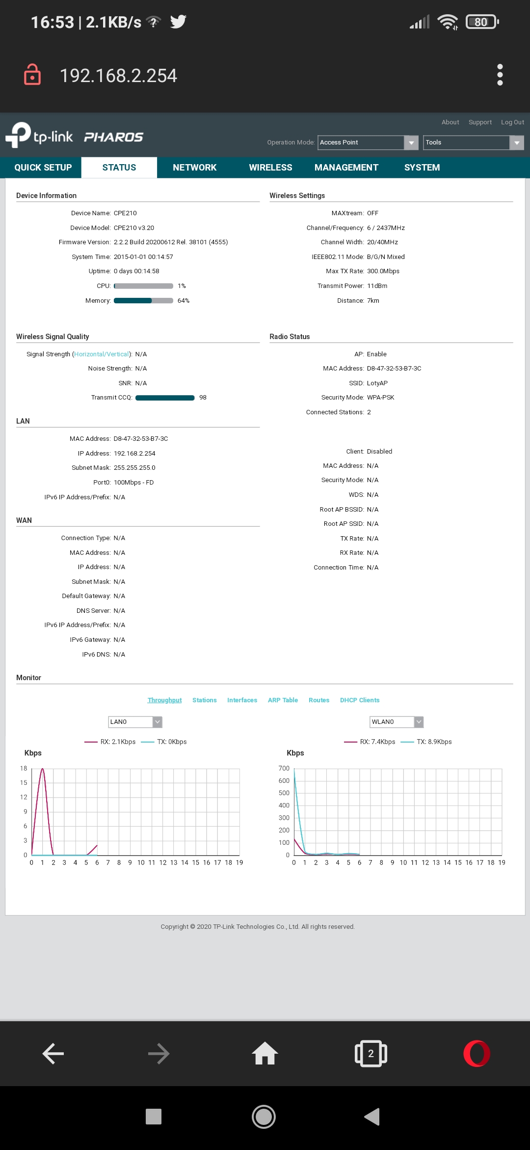

4. Problém je takový, že když se na ten TP link (nastavený jako Access point) připojím (telefon, notes, druhý TP-LINK CPE210, který má sloužit pro příjem), tak internet funguje do doby, než se připojení zařízení odpojí. Případně po nějaké době internet přestane fungovat sám od sebe.
5. Poté nefunguje internet, ale jde se přihlásit do administrace TP-LINK CPE210.

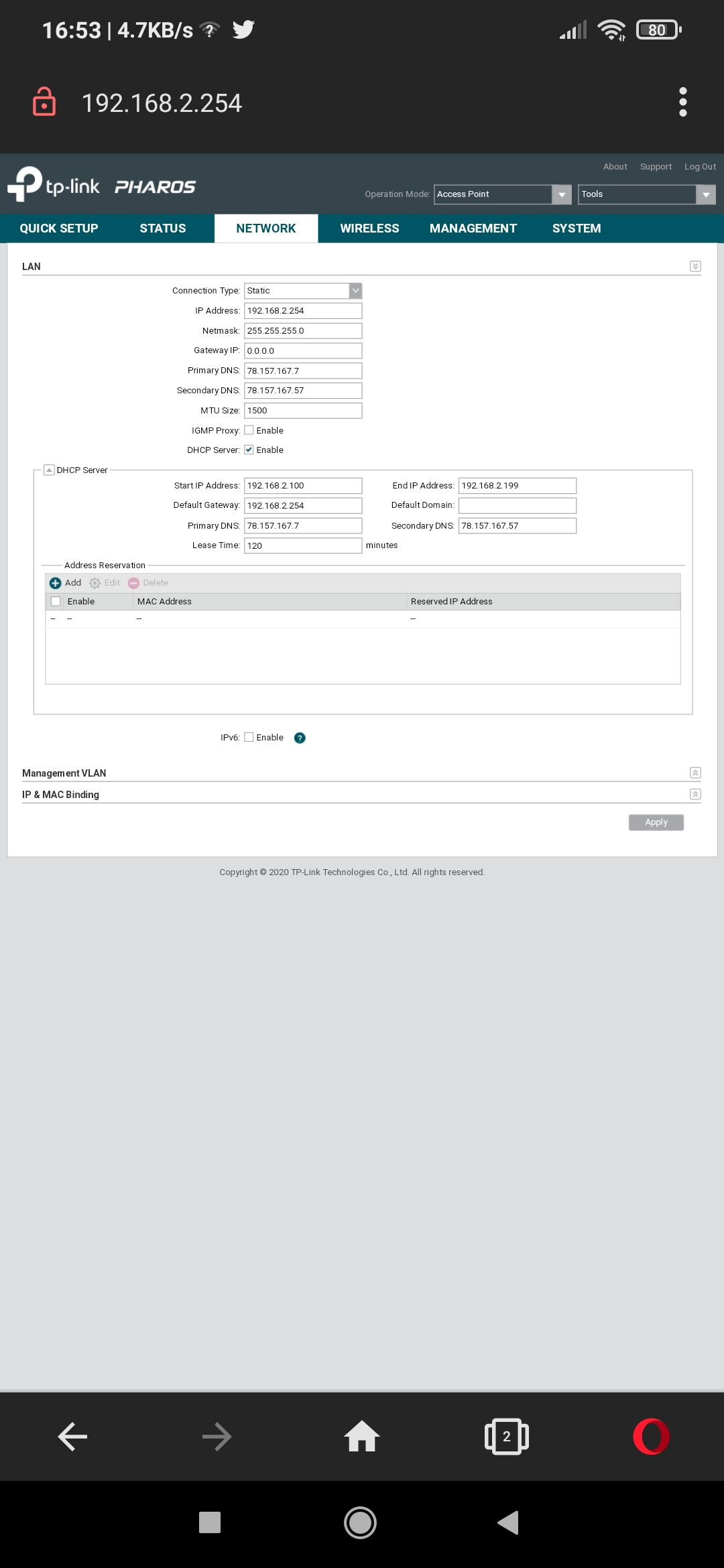

-IP adresy má každé zařízení jiné, ať to mezi sebou nekoliduje. Router 192.168.0.1xx, AP 192.168.2.1xx
- Jako DNS jsem zkoušel to od poskytovatele, viz obrázek, tak také 192.168.2.1 a celkově jsem se v tom docela šťoural a zkoušel měnit, ale výsledek vždy úplně stejný - net chvíli jede, pak spadne a najede až po restartu AP, což je neúprosné, jelikož to jede pár minut.
- K tomu odpojení - příklad: napojil jsem na AP dva telefony, internet normálně jel na obou. Pak jsem se vzdálil z dosahu s jedním telefonem a vrátil zpět. Na tomto telefonu již internet nefungoval, ale šlo se přihlásit do administrace. Na tom, co byl stále připojen, internet fungoval nadále, ale nešlo se dostat do administrace. Případně se připojím druhým TP-LINK CPE210 na to AP, internet normálně běží, ale po nějaké době to opět padne a nefunguje. Zařízení spojené jsou.

Dle mého názoru ti to nefunguje proto, že ti na jednom prvku běží DHCP. Tím pádem se děje to, že:
- prvek dostane IP adresu od DHCP routeru (funguje internet, ale nedostaneš se do nastavení, protože adresa 2.1 v tomto případě neexistuje)
- prvek zapne dhcp, změní si adresu na 2.1 (teď internet nefunguje, protože tato síť spojení do internetu nemá), ale dostaneš se do nastavení.
