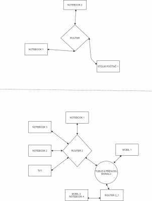

A vzhledem ke dvěma routerům dodej schéma sítě. Bude to vypadat nějak takhle: app.php/gallery/image/1669/source

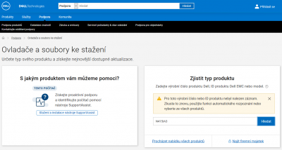

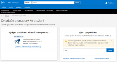

8. Na dell p88f mi to nic neukáže. Takže přesný typ toho notebooku.

Jinak jsou dva routery umístěné ve dvou odlišných lokalitách, takže zapojení je jednoduché přistupuji vždy přímo do routeru skrze wifi
Přesněji mám tento: DELL N415IA3

Tak asi takhle - tohle mi vypadne ze stránek dellu, když zkusím najít tvůj počítač:

Na štítku mám uvedeno reg. model P88f, ale v aplikaci DELL SUPPORTASSIST - Vostro 5590
Plánek dvou síti, kde jsem a občas to dělá problém
V kavárně mi to nikdy problém nedělá
přesnou značku routeru dodám později

Ve schématu chybí popisy síťových zařízení a IP adresace. Takže znovu a lépe. A postačí mi pouze síť na které to teď testuješ.
nemám tušení, co je to tubus. Takové síťové zařízení neznám.
