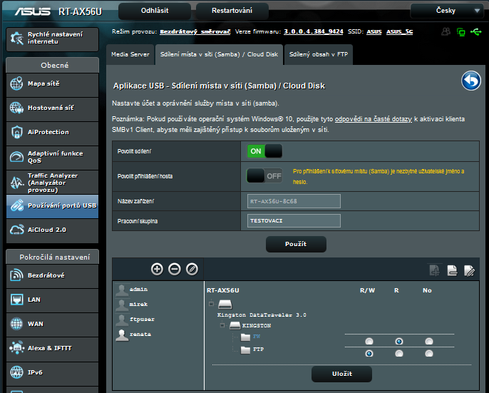

SAMBA - aneb sdílení v sítích windows - zpřístupní uživatelům síťový přístup k souborům (adresářům) na flasdisku. Pro každého uživatele můžete nastavit práva přístupu tak, jak potřebujete. Nejde tedy jen o "tupé" sdílení, ale o skutečně řízený přístup k souborům.
Samba - nastavení práv
