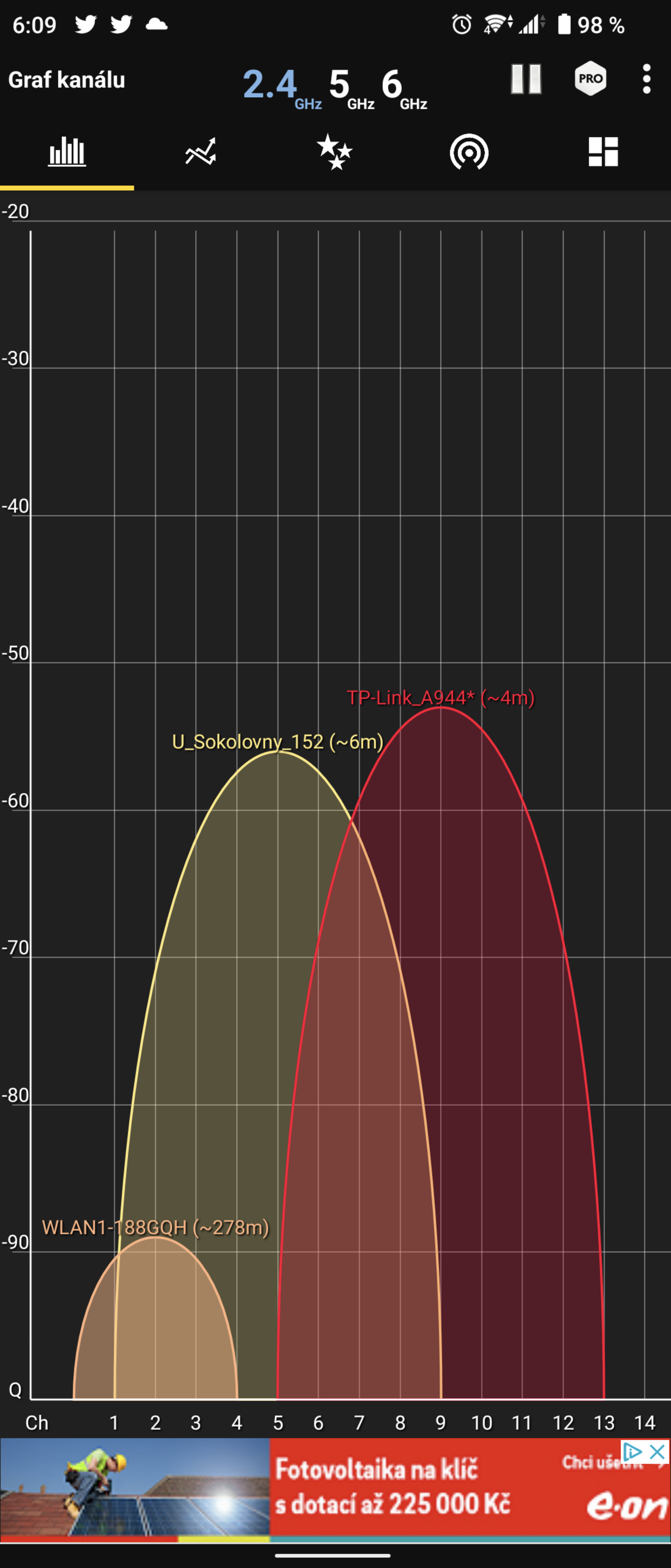

Pointa je v tom, ze pokud je pripojen na wifi, tak zcela zbytecne zabira prenosove pasmo
a zpomalujes tak datove prenosy ostatnim i 100-200 metru daleko vsemi smery. Nezapomen,
ze ve vzduchu muze byt i velke mnozstvi siti, ktere ty nemas moznost videt.
Vse, co senepohybuje (stolni PC, konzole, TV, tiskarny...) patri pouze na kabel. Ja vim ze
pouziti wifi je pohodlnejsi, ale kdyby to tak udelali vsichni, ma kazda domacnost 25 zarizeni
ve vzduchu a nepojede to nikomu.
Router urcite vymenit - kdyz se podivas tady do fora do sekce site, spousta dotazu na problem
s wifi zacina tim, ze maji tento router.
