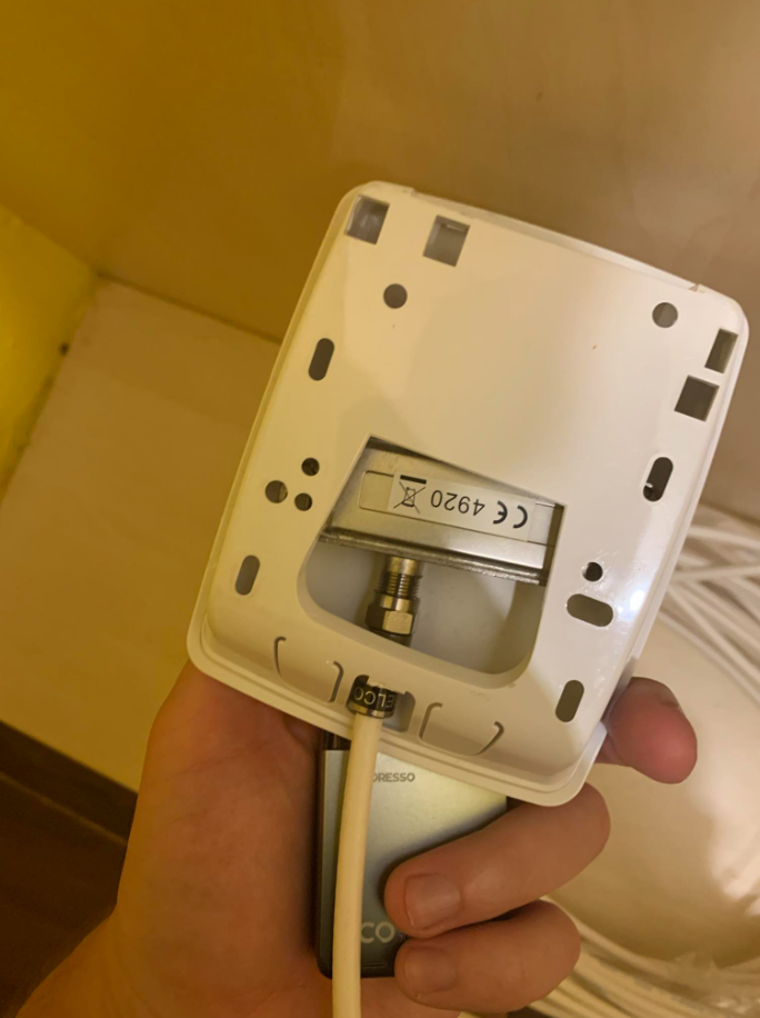

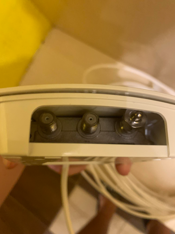

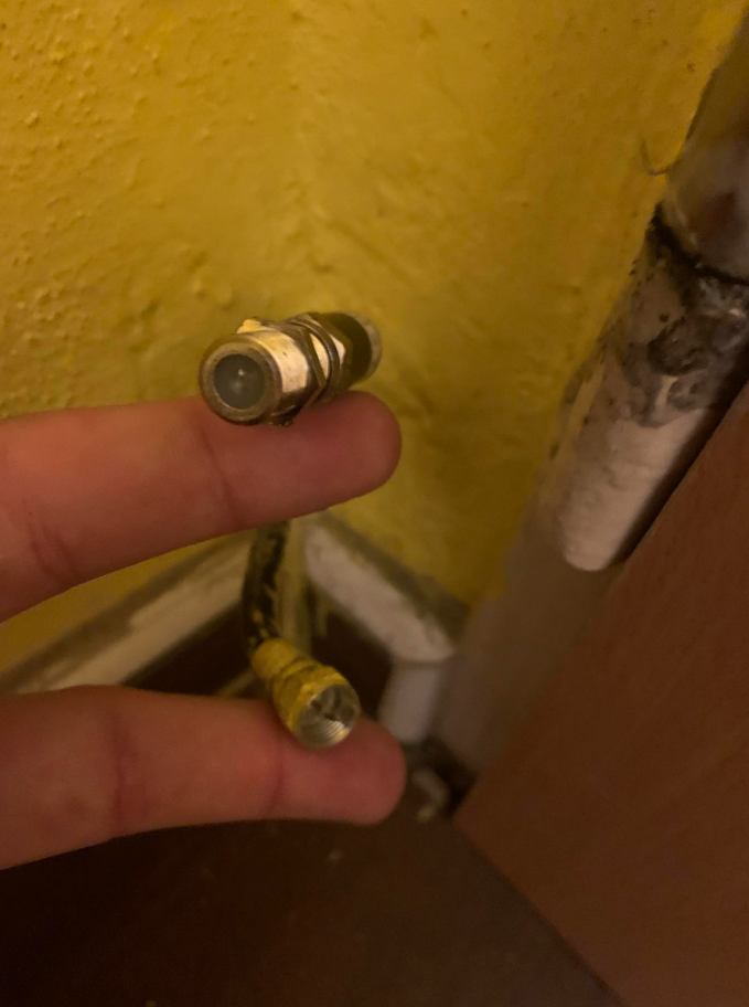

Dobrý den,
předem se omlouvám, ale této problematice vůbec nerozumím, nastěhoval jsem se do nového bytu a potřebuji si vyřídit internet. Z chodby vedou do bytu vedle vstupních dveří dva kabely viz. foto, současně s tím po minulých nájemnících tam zůstala taková "krabička" viz. druhé a třetí foto. Je mi někdo schopen říct zda si budu potřebovat koupit modem či router? Na O2 mi prodejce řekl, že vzhledem k tomu, že si od nich objednávám internet s 250Mb/s downloadem a 50 Mb/s uploadem, tak mi ze zdi musí koukat dva kabely, protože pouze jeden takovou rychlost nepropustí, alespoň takto jsem to pochopil. Dokáže mi prosím někdo poradit, co mám koupit za router či modem, abych tuto rychlost dokázal plně propustit a tedy nedošlo k nějakému zbytečnému bottlenecku? Děkuji.
Dodatečně přidáno po 36 minutách 23 vteřinách:
Ještě dodám, že se jedná VDSL Bonding viz. níže

To, co ukazuješ na fotkách, vypadá na koaxiální kabely, kdežto VDSL vede signál po telefonních kabelech (které budeš potřebovat 2). Pakliže je do domu zaveden internet přes koaxiální kabely (nejspíš ex-UPC, nyní Vodafone), tak je blbost si objednávat VDSL, protože je to horší a pomalejší technologie.

Vypada to jako rozvod kabelove televize, kde si puvodni uzivatel odnesl kabelovy modem i TV.
Majitel bytu musi vedet, co to je a ci to je. Ta krabice samozrejmne ma byt pridelana na zdi.
Neobjednavej internet od O2, kdyz nevis, jestli je ho vubec kam zapojit, tzn jestli tam mate draty na VDSL.
Kabelovka je z principu lepsi nez cokoliv co funguje po telefonni lince pochybne kvality a stari. Ve spouste
domu uz telefonni kabely vubec nejsou, protoze pevne linky nikdo nepouziva a VDSL nikdo tahat nechtel.

Co tam je zavedene vidi pred sebou, prechozi najemce si odnesl modem a televizi, zustal rozvod kabelovky, co je soucasti bytu.
Na te krabicce nejspis bude z predni strany - ktera neni vyfocena - logo UPC (tzn Vodafone).

UPC uz 4 roky neexistuje. Musi na Vodafone.
Pochopitelne za predpokladu, ze jedna o ex-UPC (Vodafone) zarizeni.
Majitel bytu musi vedet ci to je, protoze muzel dat souhlas s instalaci v byte.

Pokiaľ tam má kábel od (exUPC) Vodafone - stačí mu u nich si vziať do prenájmu - https://www.vodafone.cz/pece/internet-d ... MGQs5iSUnh
a bude mať telku, LAN aj WiFi - a to všetko po jednom kábli. Ten Compal je totiž modemrouter pre sieť UPC/Vodafone po kábli.
