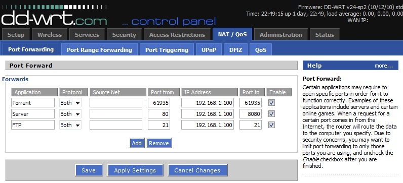

Ahoj chtěl bych se zeptat jak nastavit abych se dostal do routeru odkudkoliv. pomocí internetu Díky.

Máš veřejnou IP adresu?
Re: Vzdálený přístup
Ano mám

Není to bezpečné. Zpravidla to uděláš tak, že proforwarduješ port 80 na ip adresu routeru v jeho nastavení.
Veřejná IP adresa je nutností.

Tak potom stačí udělat port forward určitého portu, přes který budeš chtít přistupovat na 80port vnitřní ip routeru.

Bližší návod pro blbečka ? .)

Tak proč si potřebuješ nastavit přístup zvenčí, když si neumíš nastavit forward?
V port forwardu dáš třeba z venkovního portu 8080 přesměrování na vnitřní ip routeru port 80. Takže na router se pak dostaneš přes veřejná ip:8080 (třeba 111.111.111.111:8080)

Pokud má tvůj router alespoň trochu podobné nastavení jako DD-WRT, tak to nastav takto :
Application - Napiš tam třeba Router
Protocol - Nech na both
Source Net - Pokud máš nastavené extra routování pro WAN, tak jej tam dej, ale myslím si,že prázdným políčkem se nic nezkazí, protože router načte defaultní hodnoty
Port - 80
Ip Address - Tam napiš IP adresu routeru, typicky 192.168.1.1
Port to - 80
Enable - Zaškrtni
Port - 80
Port to - 80
Enable - Zaškrtni

Díky mám to kvuli sledování kamer zvenčí když nejsem doma díky .)
