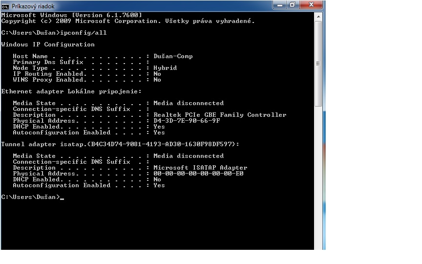

Do příkazového řádku napiš ipconfig /all a dej sem screen.

ano, moj notebook sa pripoji, prikladam screen
Re: Nefunguje připojení na internet (LAN).*
Příspěvekod Uziv00 » 02 bře 2013 13:54
Píše, že není připojen. Nechová se to třeba tak, že jak je ikonka připojení v systrayi, tak chvíli naskakuje připojeno a pak odpojeno? A tak pořád dokola?

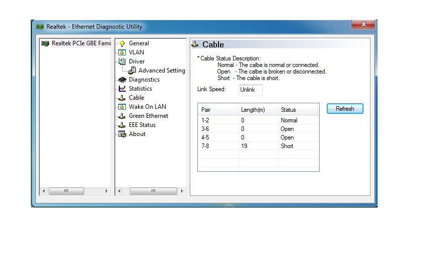

naistaloval som si program od realtek na diagnostiku ethernetu, vypisuje mi to co je na obrazku, ze nieco je s kablom zle
Příspěvekod Uziv00 » 02 bře 2013 14:47
Kabel jsem uvedl na prvním místě.
ITCrowd píše:Takže buď je závada v kabelu, nebo je špatná zásuvka. Nebo je kabel špatně zastrčen.
Jinak to píše, že máš na kabelu zkrat mezi 7-8 na délce 19m. Takže ano, něco je špatně.
