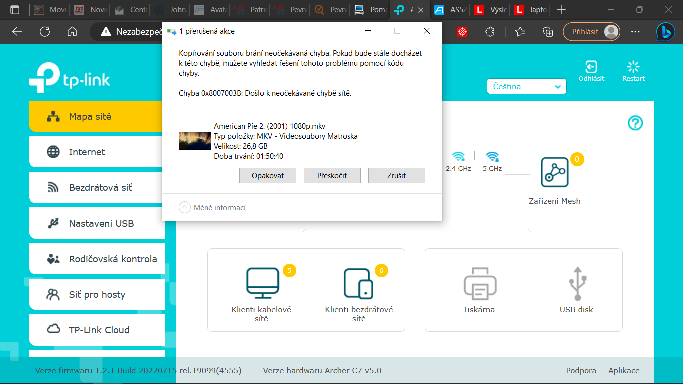

TAkže update BIOSU nepomohlo a kopírování přes Asustor 11MB/s stejně horší nani nezkouším kopírování do konce.
A přes SMB žádná změna. viz obr
