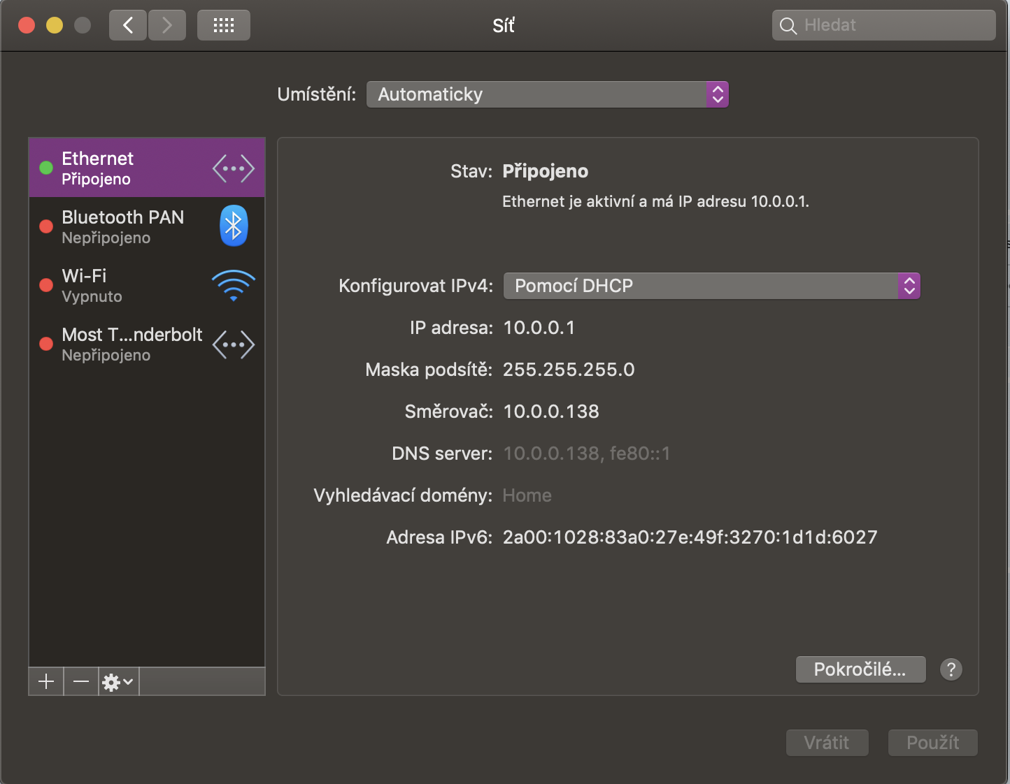

Takže jsem nastavil ZyXEL do továrního nastavení. Připojil jsem LAN kabel do PC a v PC to jede. Posílám print screen co se automaticky nastavilo.
A co teď dál? Teď zkusit do TV a mělo by to jet předpokládám.

dvorakj
Příspěvky: 4834
Registrován: březen 12
Re: Připojení TV Samsung pomocí LAN
Příspěvekod dvorakj » 04 srp 2019 15:37
ano
