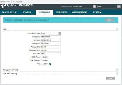

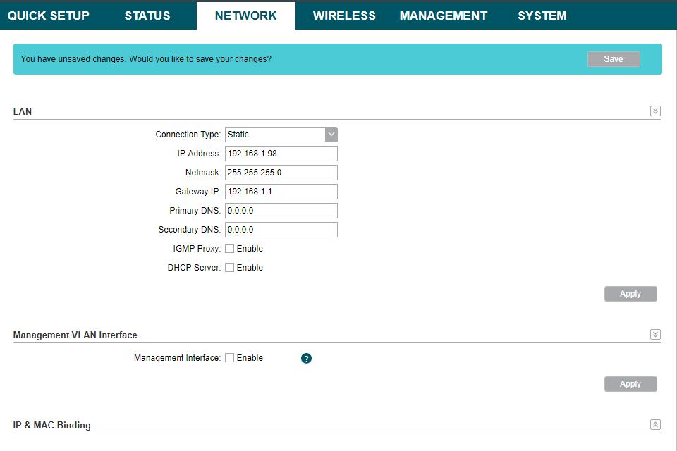

TPlink je špatně.
Máš-li bránu 192.168.1.1 a masku 255.255.255.0, pak jde o síť 192.168.1.0/24. Tedy všechna zařízení na síti musí mít IP 192.168.1.1 - 192.168.1.254. Na tplinku je 192.168.0.254 => nebude to fungovat. Nebo to bude blbnout.

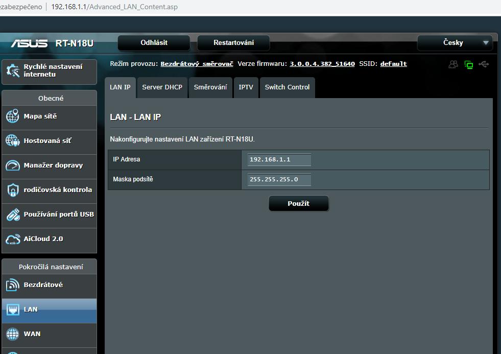

Mas pravdu. Ted to zkousim a internet nefunguje a wifi se neustale odhlasuje. Co tam tedy zadat, aby to fungovalo spravne?

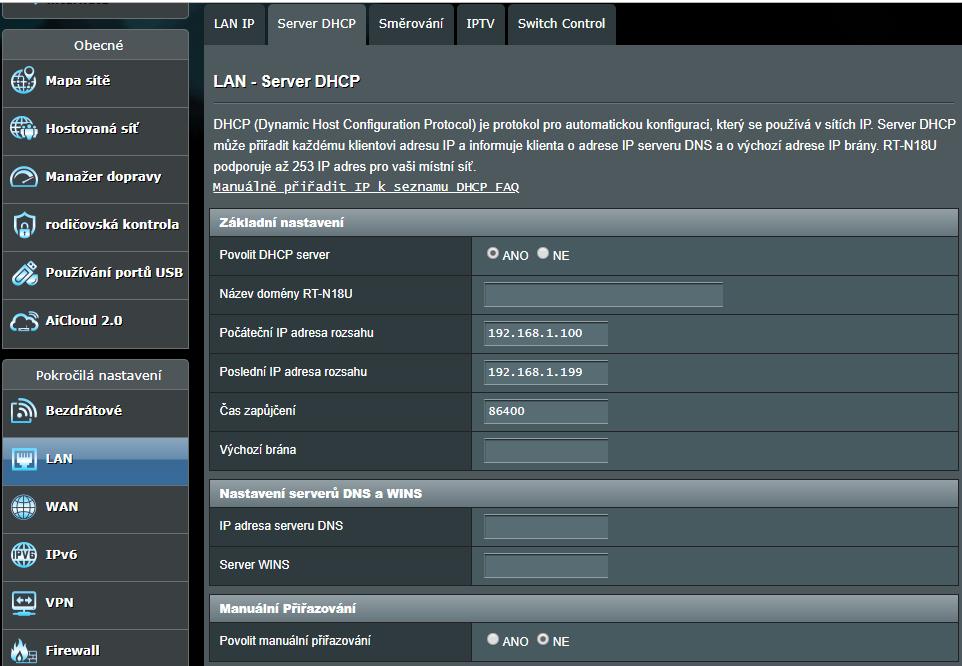

1.router
IP: 192.168.1.1
Maska: 255.255.255.0
DHCP ON 192.168.1.100 - 200

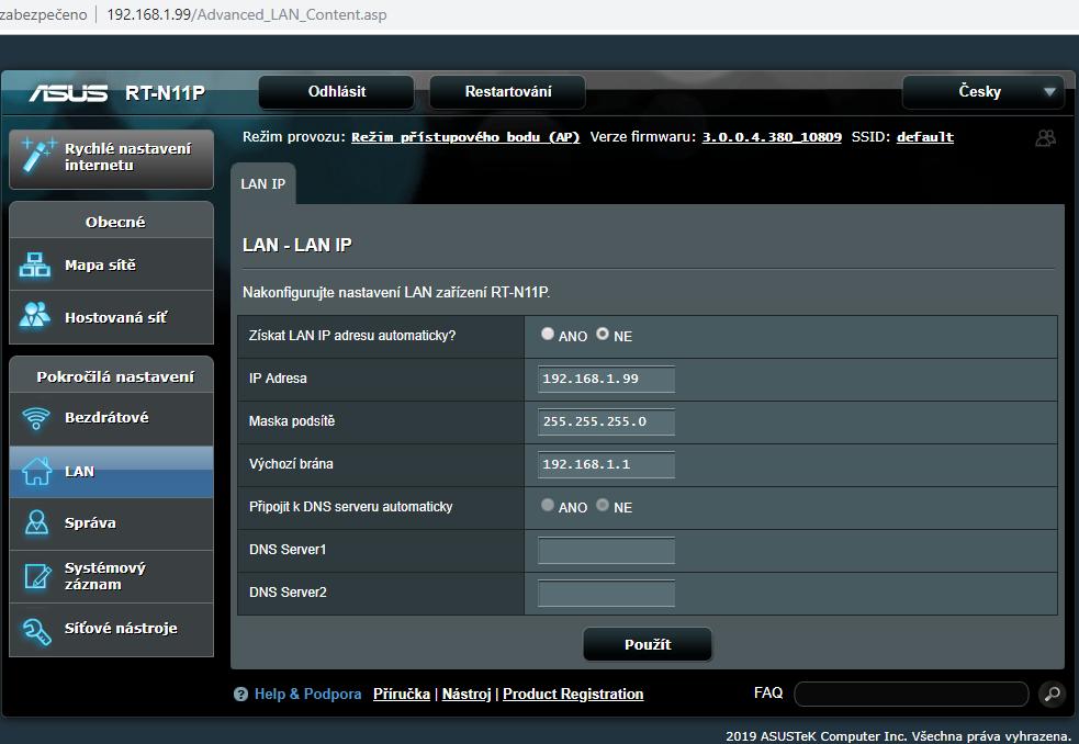

2. router
IP: 192.168.1.99
DHCP OFF
Gateway (Brána): 192.168.1.1
AP:
IP: 192.168.1.98
DHCP OFF

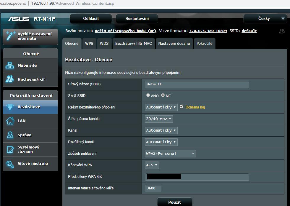

Re: TP-Link CPE210 - nastaveni
Příspěvekod Baader » 07 srp 2019 18:31

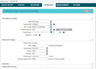

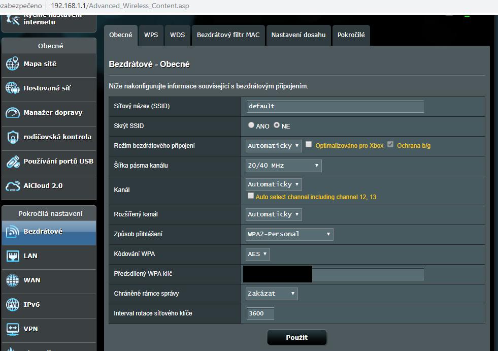

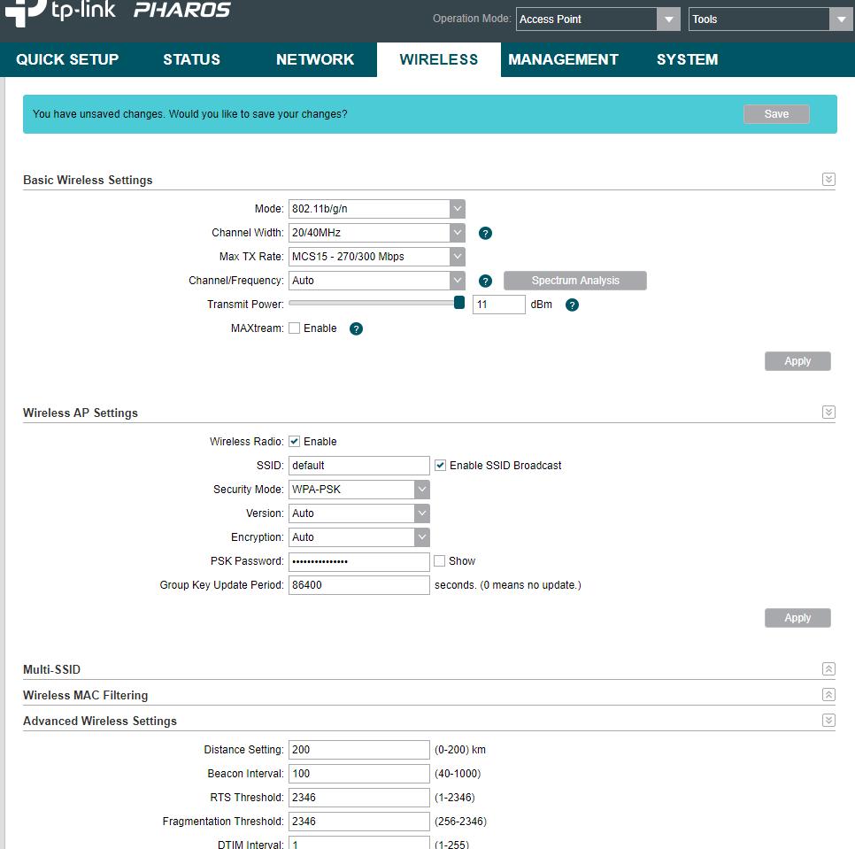

Asus 1 a Asus 2 funguje dobře. Ale TP link má wifi velmi pomalou. Díval jsem se na nastavení hesla wifi a Asus 1 i 2 mají WPA2-Personal, kódování AES, ale TP link WPA2 v nabídce nemá. Co tedy ideálně nastavit za heslování?

Existuje více verzí, nicméně WPA2/PSK by měly umět všechny. Zkus aktualizovat firmware.

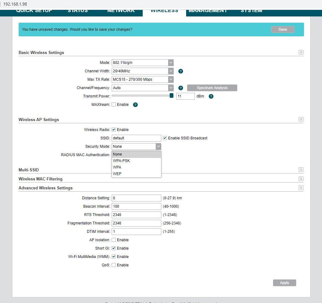

Příspěvekod Baader » 07 srp 2019 18:50
Nahrál jsem tam teď poslední firmware 2019, ale na výběr tam je pouze toto. Je to divné, protože to zase není nějak styré zařízení.
Příspěvekod Uziv00 » 07 srp 2019 18:54
Tak ho vyhoď. WPA-PSK už dávno není bezpečný protokol.

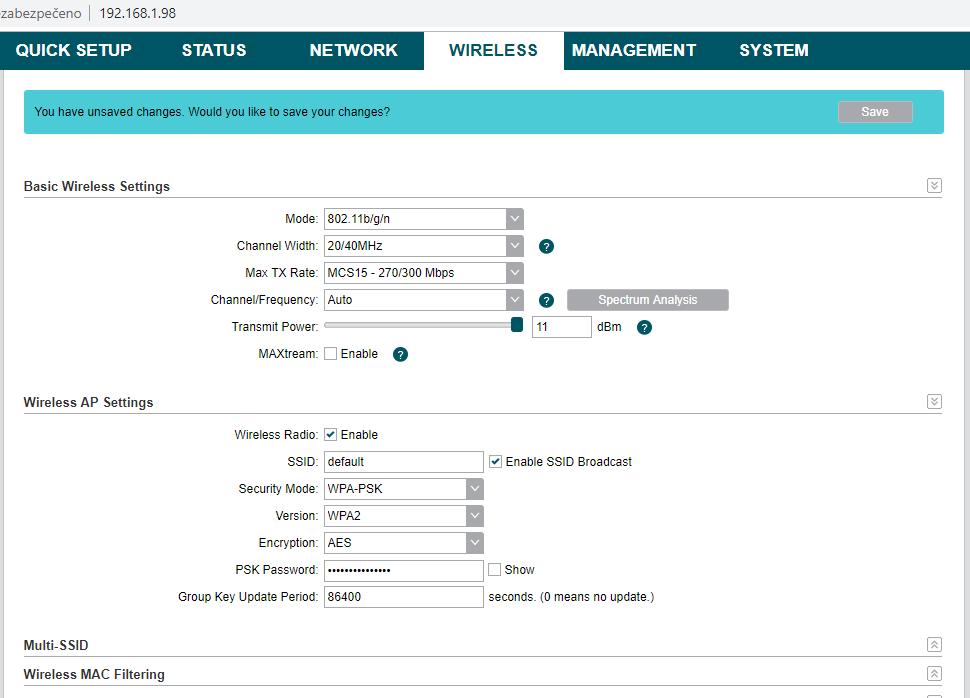

Podle popisu výrobce by ale měl mít Security: WPA/WPA2, WPA-PSK/WPA2-PSK (AES/TKIP) Encryption, 64/128/152-bit WEP Encryption
https://www.tp-link.com/cz/business-net ... ifications
Wifi venku, protože mám na zahradě bazén, kde je jak filtrace, tak osvětlení napojeno přes wifi a potřebuji tam mít dosah. Pak i monitor pod pergolou jede přes IPTV, tak zase wifi.
Dodatečně přidáno po 1 minutě 59 vteřinách:
Tak beru zpět, už jsem tam objevil, jak se nastavuje WPA2-PSK. Jdu to vyzkoušet, jestli to bude fungovat.
