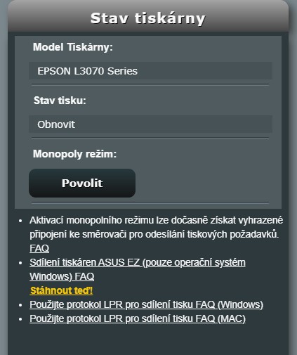

Tiskárna je EPSON L3070.

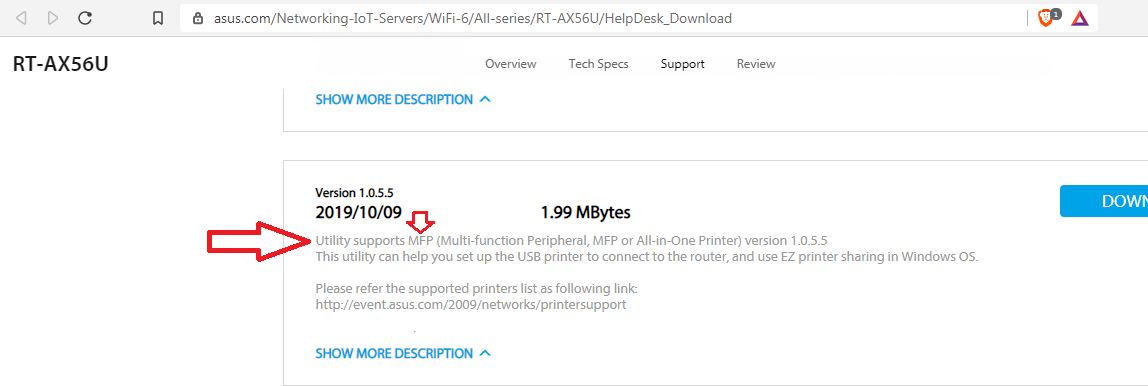

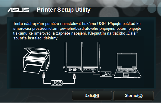

xx30: Pokud klikneš na odkaz EZ printer, nasměruje tě to na stránky podpory asusu. Tam vyplníš svůj router, klikneš na Podpora a Ovladače, vybereš systém a rozklikneš +Rozbalit vše. Najdeš MFP ovladač .
Stažený soubor rozbalíš (jmenuje se Printer.exe) a spustíš. A rozběhne se instalace. A řídíš se průvodcem.
Re: Router ASUS RT-AX56U - interaktivní recenze
Tuhle instalaci provedu na stolním PC který je k routeru připojený kabelem. A na NTB připojeném přes wifi dám pouze přidat síťovou tiskárnu nebo tam musím také nainstalovat EZ printer a přes něj přidat tiskárnu?

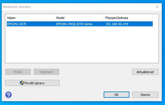

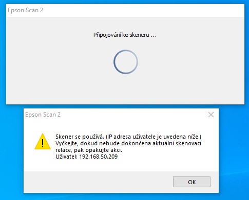

Tak tiskárnu jsem nainstaloval a zprovoznil i na NTB. Jen síťový scaner mi zatím nejde.
ip 192.168.50.209 je stolní PC kde chci scanovat
ip 192.168.50.244 je adresa tiskárny
Je potřeba ještě něco potvrdit v nastavení routeru. Ten režim Monopoly - povolit.

Podle tohoto: https://www.asus.com/cz/support/FAQ/113988/ slouží monopoly režim k tomu, abys mohl tisknou v případě, že jiný počítač tiskárnu "obsadí" - tedy pokud to chápu správně. Jínak by to mělo normálně chodit.
Co se týče skenování po síti, to přes EZ print zřejmě nepůjde. Tedy by to mohlo chodit přes wifi a nějakou epson aplikaci - tuším epson scan 2. Používání aplikací je vždycky trochu alchymie, protože do nich nevidíš. Zlaté W7, které to uměly samy o sobě.
Ideální by bylo, kdyby to mohlo scanovat do síťového adresáře (například do flashky v routeru), ale manuál je v tomto nejasný, takže nezbývá, než zkoušet.
Sám bohužel nemám tiskárnu na které bych to mohl vyzkoušet.

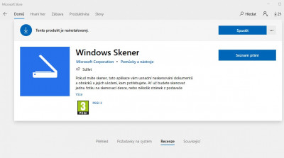

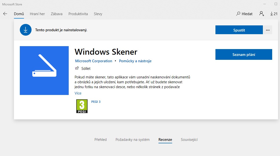

Tiskárnu jsem odpojil os stolního PC a zapojil jen do USB na routeru. Na stolním PC i na NTB jsem ji našel jako síťovou tiskárnu. Tisk funguje ze všech zařízení v pohodě, a tiskárna dokonce zůstala i připojená k wifi ( nevím jestli to není ten problém s tím scanerem ). To scanování jsem zkoušel na stolním PC právě přes Epson scan 2 a tam se nějak bijí IP adresy stolního PC, který je do k routeru připojený kabelem, to je ta 209 na konci a Epson tiskárny, to je 244 na konci. Když jsem spustil Epson scan2, zobrazila se hláška z prvního obrázku, že je scaner používaný uživatelem ( stolní PC IP .209 ) a po odklepnutí hlášky se otevře druhé okno s IP 244 což je IP adresa tiskárny ( je zobrazená i v připojených zařízeních na routeru ).
Nakonec jsem stáhnul nějaký scaner - jednoduchou apku z MS Storu a ta neřeší IP adresy a scanuje.
Super!
Poprosil bych tě o název té appky. Tohle určitě někomu pomůže.
Jediný problém je, že neumí naskenovat více stran. Pro zatím lepší než nic.

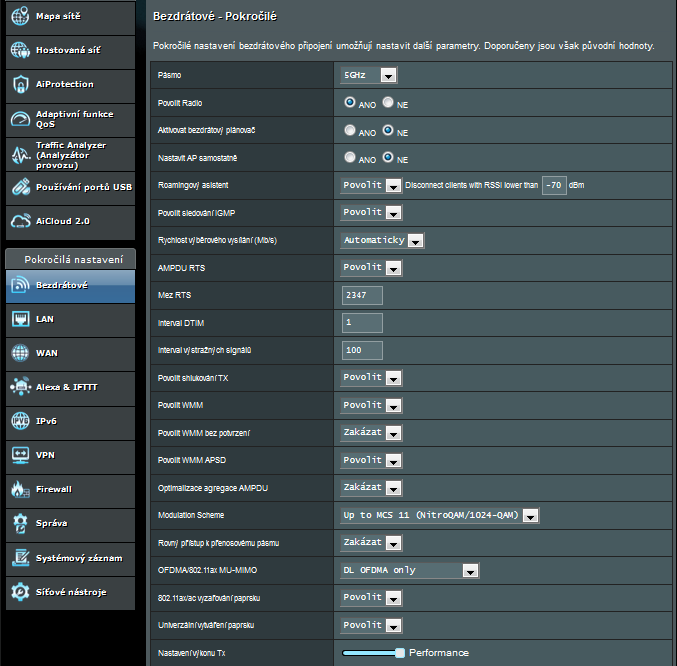

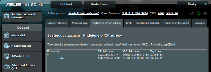

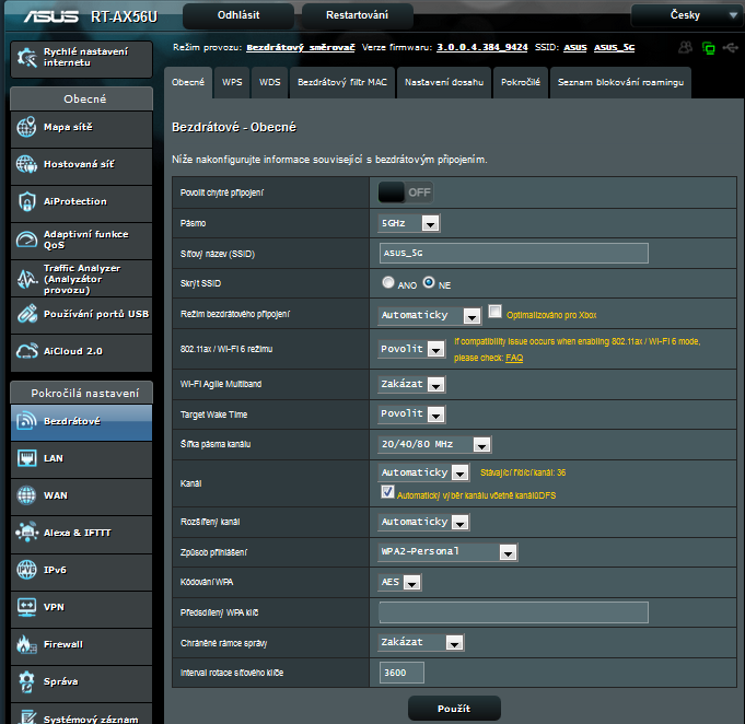

Základní nastavení WiFi - zde najdete zejména:
- možnost "chytré WiFi", což obnáší to, že na obou frekvencích je vysíláno stejné SSID a zařízení si samo zvolí, co je pro něj nejlepší.
- WiFi6 režim (802.11ax) - rozhodně zapněte, pokud máte kompatibilní zařízení
- šířku pásma kanálu (čím větší, tím vyšší rychlost)
- kanál - pokud z nějakého důvodu automatika nefunguje správně

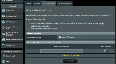

a další. A komu to nestačí, je k dispozici i rozšířené nastavení. Zde je například i často dotazovaná funkce regulace výkonu.

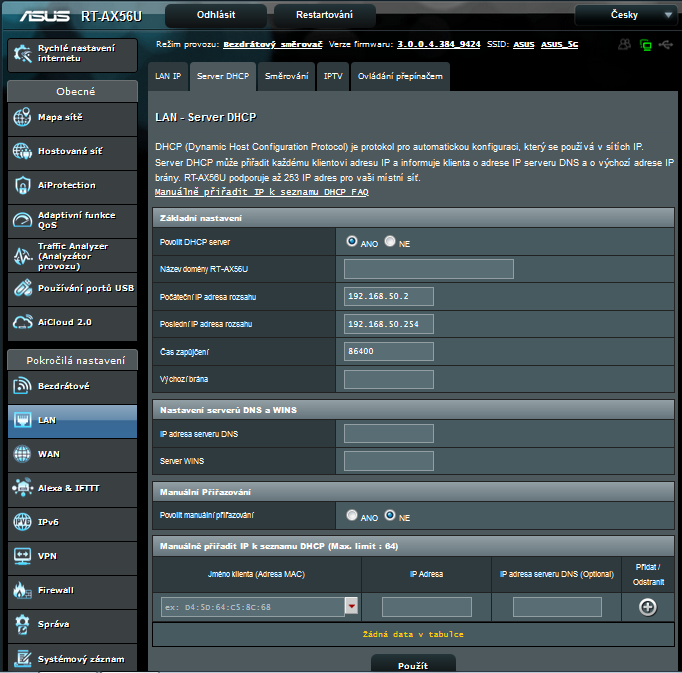

LAN Základní nastavení IP adresace, možnost nastavení ručního směrování, možnost nastavení VLAN pro IPTV. Položka "Ovládání přepínačem" je anglicky lépe znějící "switch control" a umožňuje například povolení vělkých rámců (jumbo frame), což může zvýšit propustnost vaší interní sítě. A nechybí možnost nastavení DHCP (automatické přidělování IP adres). A zde je i volba pro manuální přiřazení určité IP adresy pro určitou MAC adresu. Tak lze zařídit, že např. vaši TV najdete vždy na stejné IP adrese v síti.

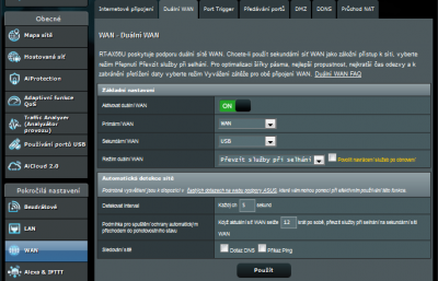

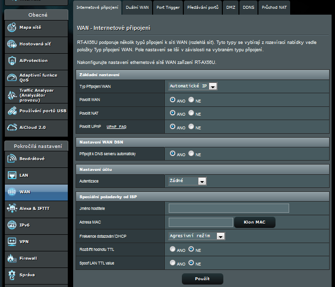

WAN - nastavení venkovní sítě (tedy odkud "dostáváte" internet. Vyplníte dle požadavků providera.Duální WANvyužijete, pokud musíte být připojení k internetu stále. Máte možnost použít "klíčenku" se SIM kartou, nebo přepnout určený LAN port do WAN režimu. Zároveň si zvolíte, zda má být záložní připojení využito pouze při výpadku hlavního, či má být zátěž rovnoměrno rozdělena.
Port trigger a předávání portů využijete ke směrování portů např. na FTP, kamery atd.

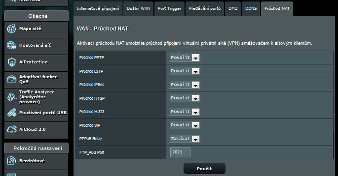

Průchod NAT zvolte si které služby povolíte.

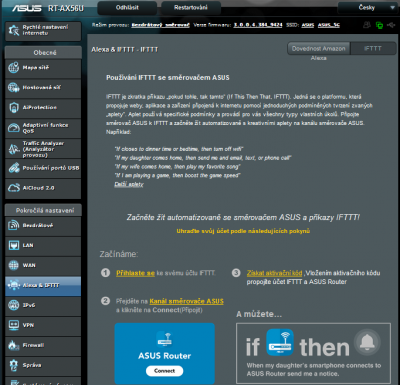

Alexa & IFTTT - vlastníci Alexy umožní router ovládat hlasem, funkce IFTTT reaguje na nějaký podnět. Třeba pokud se přihlásí na wifi telefon vaší ratolesti, router vám pošle e-mail, že je doma

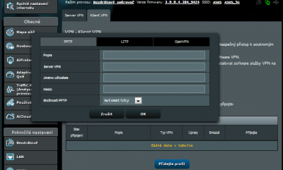

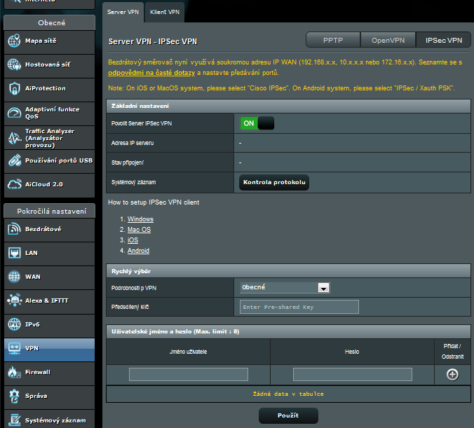

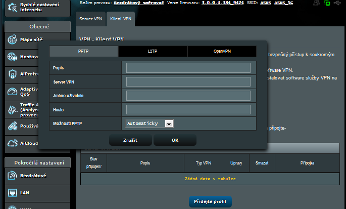

VPN router podporuje jak režim klienta, tak i serveru. U klienta PPTP, L2TP, OpenVPN, u serveru i IPsec VPN.

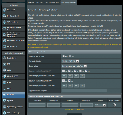

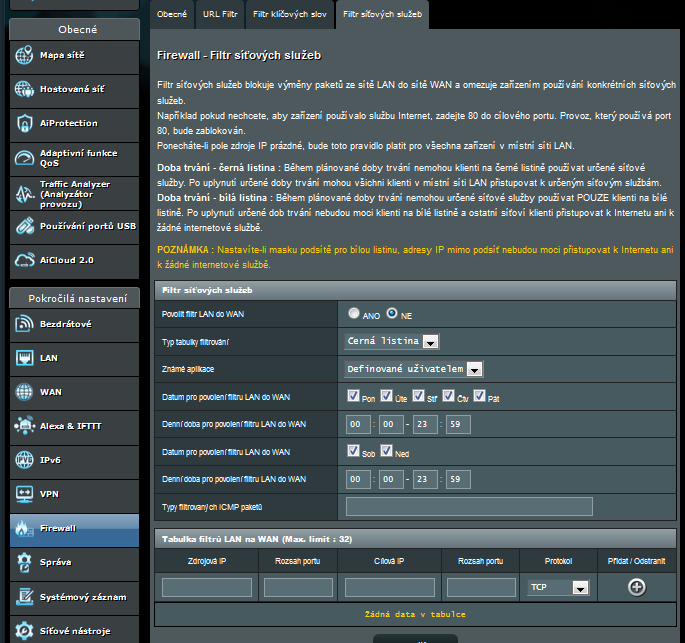

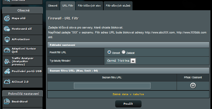

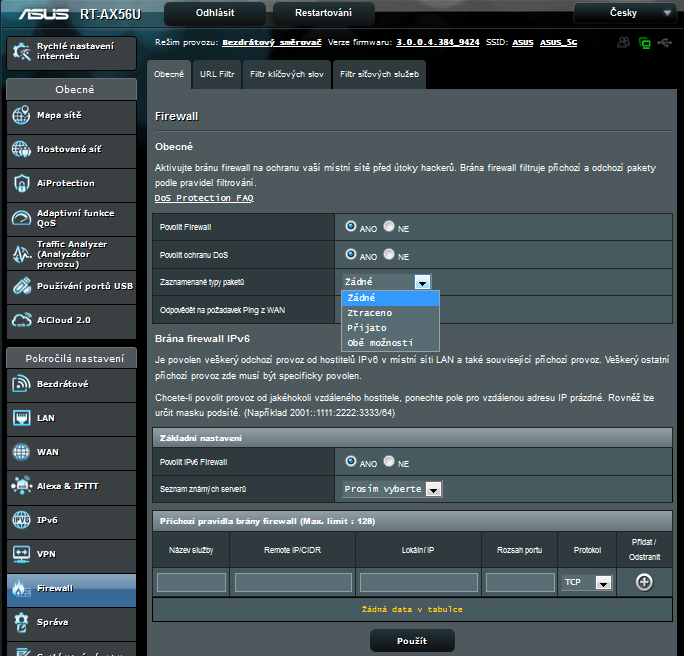

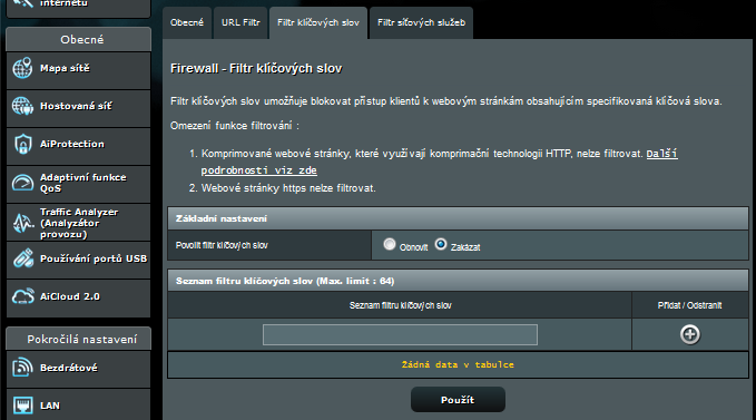

Firewall doporučuji povolit. Zároveň se router umí bránít DoS útokům, můžete zde zakázat ping na WAN port (tedy ping z internetu) a zapnout logování firewalluURL filtr - funguje jako blacklist, nebo whitelist. Pokud zadáte URL do blacklistu, stránky se nezobrazí. Pokud do whitelistu, zobrazí se pouze povolené stránky.Keywords blokuje stránky na základě toho, zda obsahují klíčová slova zde zadaná. Nefunguje pro https.Síťové služby zakazuje/povoluje pakety pouze pro určité služby.

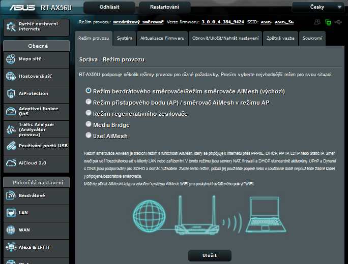

Režim provozu pouhým kliknutím si zvolíte, v jakém režimu router poběží.

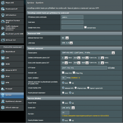

Správa

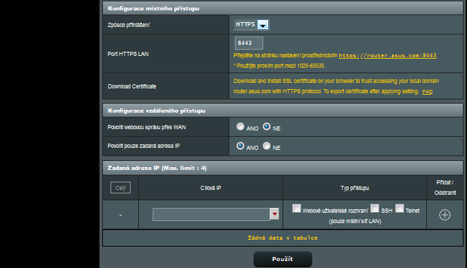

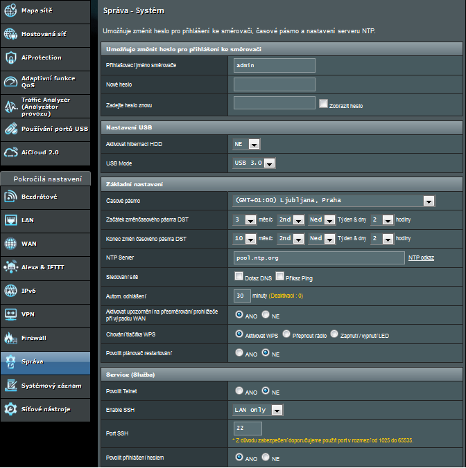

Sytém obsahuje nastavení hesla k routeru, můžete nastavit hibernaci připojeného externího disku, režim USB portu, časové pásmo a server pro synchronizaci času, chování WPS tlačítka, Telnet (nedoporučuji), SSH připojení a odkud, povolit přihlášení přes zabezpečený protokol https, zakázat správu serveru z internetu (WAN) - doporučuji a správu routeru pouze ze zadaných IP adres.Aktualizace firmwaru - router si sám zjistí, zda pro něj neexistuje novější firmware, popřípadě můžete aktualizovat ručně.

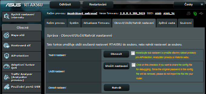

Uložit/Nahrát nastavení - pokud si nastavení routeru uložíte, pak v případě továrního resetu stačí nastavení jednoduše nahrát zpět.Zpětná vazba - můžete posílat případné problémy Asusu.
Soukromí - tato záložka obsahuje upozornění, že jste aktivovali TrendMicro zabezpečení a vaše data mohou být odesílána. Tento souhlas můžete odvolat.

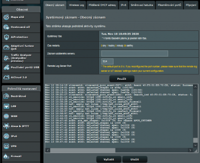

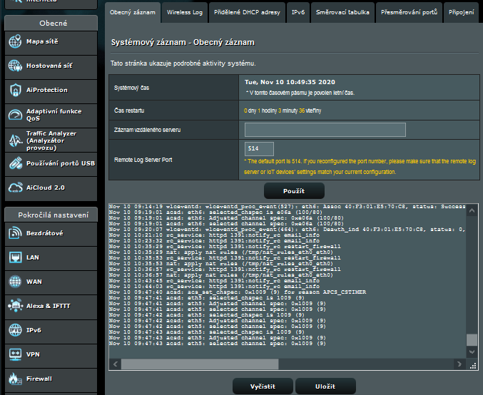

Systémový záznam - zde najdete logy všeho, co jste v nastavení zvolili.

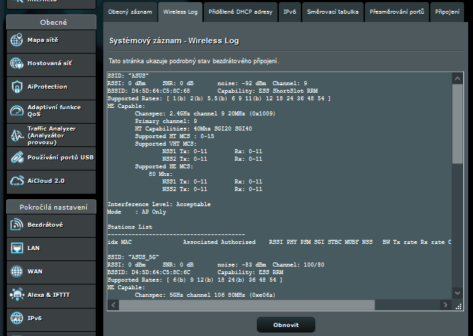

Obecný záznam - informace o spuštěných službách a startu routeruWireless log - zde najdete odpověď na zde často kladenou otázku: "jak zjistím, zda se k mé WiFi někdo nepřipojil?" Odpověď najdete v tomto logu.Přidělené DHCP adresy - seznam všech připojených zařízení, které obdržely IP adresu od DHCP routeru.Připojení - historie aktivních připojení. Zde najdete z jakoými IP adresami a na jakých portech jste komunikovali.

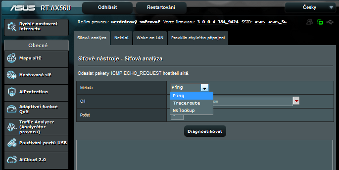

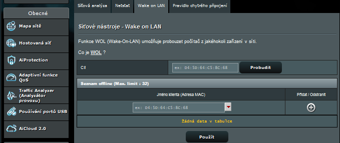

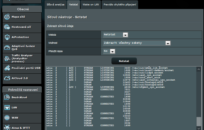

Síťové nástroje - základní nástroje pro detekci problémů v síti. Ostřílení síťaři potvrdí, že je velmi praktické, pokud je router umí.Netstat sledování portů.WakeOnLAN - funkce tzv. "magic paketu", který po odeslání na síťovou kartu probudí počítač.
A příště už nás čekají jen testy a závěr
