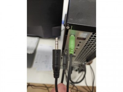

nj to by to nesmelo psat prilis velky soubor i kdyz je to jen fotka... a kdyz zapojim jen zelenej tak jdou jen dva repraky misto 4

Jordi píše:... a kdyz zapojim jen zelenej tak jdou jen dva repraky misto 4
Tak potom buď přes tu rozdvojku nebo zvukovou kartu. Ale ta zvukovka musí skutečně umět aspoň 5.1 (4.1 se myslím nevyrábí). Občas to o sobě ty zvukovky tvrdí, že umí, ale mají jen jeden audio výstup (TRS jack), jsou tedy 2.0.
A zvukovka se vyplatí jen když bude zdroj zvuku (film, nahrávka, hra...) podporovat 5.1, jinak to zase nemá smysl :D
Edit: teď mě napadlo... rozumíme si správně? Že se ten černý kabel musí vypojit i na straně u beden (subwoofru), a ne že ho stačí jen nemít zapojený do PC.

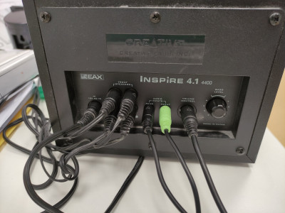

takto to bude ve velky bedne a do pc koupim to co jsi mi poslal
Dodatečně přidáno po 3 minutách 8 vteřinách:
kdyz to mam takto zapojeny a jen zeleny do pc tak jdou jen dva repraky. to cerny proste do pc neni kam dat

Zkus odpojit ten černý kabel i od toho subáče

zkousel jsem. taky jdou jen dva. kdyz zapojim jen zelenej tak jdou dva repraky. kdyz Jen cernej tak jdou ty druhy dva
Příspěvky: 55054
Re: domaci kino do pc spojka
Příspěvekod petr22 » 25 kvě 2022 13:52
Samozrejmne ze hrajou jen dva repraky.
Rikam potreti, ze je to stereo, tedy pouze dva predni repraky.
Vic repraku ti hrat nebude kdyz muzes zapojit jen 2 kanaly (1 kabel).
Kdyz mas STEREO zvuk tak budou VZDY hrat pouze DVA PREDNI reproduktory.
Aby ti hraly vsechny 4 potrebujes 2x kabel jack-jack, ale ten druhy nemas kam zapojit.
Kdyz pouzijes rozdvojku, tak dostanes akorat pomrveny zvuk, protoze ti zadni i predni
repraky budou hrat to same, protoze vstup bude porad jen stereo - s jednim kabelem vic nejde.

Jak už tu bylo řečeno - řešení je buď něco takového: https://www.alza.cz/axagon-ada-71-soundbox-d4953773.htm , nebo volit interní: https://www.alza.cz/creative-sound-blas ... 502714.htm , nebo se smířit se stereem.
