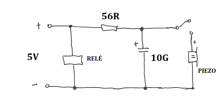

Pokud se spokojíš s jednoduchou signalizací, pak stačí něco takového.
Zdroj 5V: https://www.gme.cz/v/1506810/vigan-vsz- ... ci-adapter
Relé: https://www.gme.cz/v/1499509/m4s-05-hw- ... -prepinaci
Rezistor (odpor): https://www.gme.cz/v/1488120/gym-cym-rm ... y-rezistor
Kondenzátor: https://www.gme.cz/v/1489579/hitano-ce- ... ondenzator
Piezo: https://www.gme.cz/v/1501983/hitpoint-p ... piezomenic
Princip je jednoduchý - pokud je napětí v síti, tak je relé přitaženo, napájení pieza je odpojeno a nabíjí se kondenzátor přes odpor 56ohm. V případě výpadku proudu zdroj nedodává napětí, tedy relé odpadne a kondenzátor se připojí na piezo měnič, který začne pískat. Odhadovaná doba pískání je asi půl minuty (než se kondenzátor vybije).
Ten odpor plní dvě funkce - jednak omezuje nabíjecí proud kondenzátoru aby nepřiměřeně nezatížil zdroj. A druhak při odpadnutí relé omezí proud kondenzátoru do relé - jinak by zůstalo přitaženo, dokud by se kondík nevybil. Lze ho případně zvětšit, třeba na 100R. V případě vyššího napětí (třeba 12V) lze řešit i seriově zapojenu diodou. Pokud už nějaký adaptér máš, pak ho lze použít, jen musíš koupit relé, piezo a kondenzátor na napětí odpovídající zdroji. Koneckonců jde jen o návrh, zapojení si klidně můžeš upravit.
Samonahazovací jistič je komfortnější, někdy se však stane, že prasklá žárovka vyhodí nejen jistič větve, ale i přívodní jistič k bytu (domu). V tom případě by to nefungovalo.
