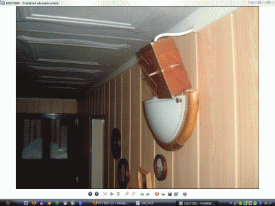

To by bodlo. Zatiaľ to odskúšam, či sa mu dvihol dosah atd. Skusim čo to spraví keď z neho zhodím antenu. Mám ju takúto.

Pár doma zbastlených směrových quad antén ? Pokud se nepletu ?
Já používám tu originální od Asusu a zatím po baráku není místo ,kde by nebyla wifi síť ,snad jen na zahradě to dělá trochu problémy integrované wifině v noteboocích.

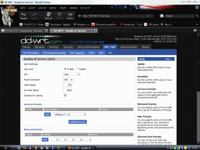

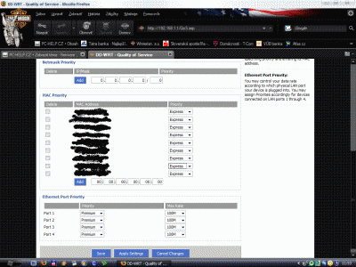

Re: Firmware na ASUS WL-520gc
Trochu som nastavoval QoS. Môže to byť takto? Ide mi o to aby všetky tie Mac adresy mali pri pripojení rovnaký podiel na celkovej rýchlosti. Ak bude k netu pripojený iba jeden užívateľ, nech mu to ide naplno koťko mu dá poskytovateľ, ale ak tam budeme dvaja alebo viacerý, tak nech sa ten prenos delí spravodlivo pre všetkých. Viď screeny.
Ano ,nastavil jsi to správně . Teď by to mělo rozdělat ,jak si myslíš.

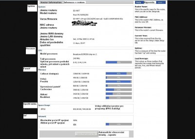

Přikládám první část toho "návodu "
