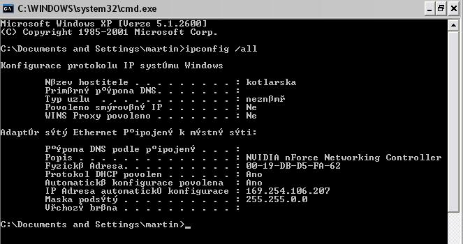

Příspěvekod buripe » 06 črc 2010 12:39
ipconfig /all

Žbeky: Jelikož jsi právě offline, dovolím si reagovat a přispět do tématu. Hádám, že se snažíš zjistit, zda uživatel má nastaven PC na přijmutí IP adresy, či má zadanou statickou adresu. Sice jsi mnohem zkušenější, ale netuším, kde vyčteš toto v logu z cmd.
buripe: Zkus se podívat do rozhraní routeru, zapnout DHCP server a v tvém PC zapnout automatické získání IP adresy. Přibližný návod máš zde: http://www.katro.cz/rady/DHCPwin2000.html

Zjistím to - Stačí se podívat na položku "Protokol DHCP povolen: ano/ne". Buripe to zaplé má tak to zapínat nepotřebuje

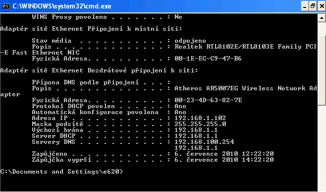

buripe: Můžeš to udělat na notebooku, kde to jede?

Žbeky
Příspěvky: 22288
Registrován: květen 08
Bydliště: Vsetín - Pardubice
Re: Router + PC = nejde internet. S notebooky se ale připojí
Příspěvekod Žbeky » 06 črc 2010 13:01
Taky ten ipconfig /all - uvidíme jestli to tam není napevno, nebo to podle toho zkusíme nastavit

Příspěvekod buripe » 06 črc 2010 13:23
ipconfig /all na NTB

Je divné, že na PC ti to nepřiřadí. Zkusil bych vypnout firewall na chvilku (avast to už párkrát dokázal).
Pokud nepomůže tak nastav IP napevno na:
IP: 192.168.1.110
Maska: 255.255.255.0
Brána: 192.168.1.1
DNS: 192.168.1.1
