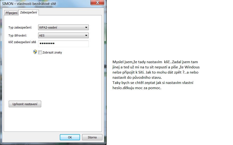

sanko33
Příspěvky: 742
Registrován: březen 10
Re: Jak mám nastavit router bez CD?*
Příspěvekod sanko33 » 20 bře 2012 21:42
Taky jsem si to přeložil na google :/..ale nwm kde ty parametry vemu..děkuju moc el diablo..už na to nemam.
Zpočátku ...
1)Internetovej kabel jsem zapojil do Routru -> do počítače. TO jde
2) Chtělo to po mě nějakej pin když jsem to pokoušel instalovat na notebooku,ale nešlo naistalovat to CD k routru.
3)Potom to šlo a jak jsem posílal tu přílohu,že jsem skusil zadat jiný pin a už mě to tam nepustilo. NEVÍM jak to vrátit do puvodního stavu.
4) Nevim jak změnit pro případ heslo a nastavit uživatelské jmeno.
El Diablo
Elite Level 11.5
Elite Level 11.5
Příspěvky: 14099
Registrován: červen 06
Bydliště: In Hell
Příspěvekod El Diablo » 20 bře 2012 21:45
Ten router jsi kupoval sám nebo ho máš od providera?
Můžeš to resetovat: Poznámka: Tvrdý reset odstraní veškerá vaše nastavení a zařízení se obnoví do výchozích nastavení. Tvrdý reset neprovádějte, pokud jste nezálohovali nastavení. Případně můžete konfiguraci provést znovu.
Přímo stiskněte a podržte tlačítko Reset na zadním panelu pomocí špendlíku přibližně po dobu 10 až 15 sekund při zapnutém zařízení. Po uvolnění špendlíku se zařízení resetuje a automaticky restartuje.
Popis: /resources/images/faq/20101213165148582.jpg
Poznámka:
1. Před úplným restartováním se přesvědčte, že je zařízení napájeno.
2. Po tvrdém resetu by se IP adresa zařízení měla změnit na výchozí 192.168.1.1 NEBO 192.168.1.254 . Výchozí uživatelské jméno i heslo pro přihlášení je admin (vše malými písmeny).
3. Ujistěte se, zda je IP adresa počítače ve stejném rozsahu IP adres jako zařízení. To znamená, že počítač by měl mít IP adresu jako 192.168.1.X (X je v rozmezí 2~253) a maska podsítě je 255.255.255.0. Výchozí brána by měla být 192.168.1.1, což je IP adresa zařízení.
Dodatek:
Níže uvedená zařízení s konkrétní verzí hardwaru a firmwaru lze resetovat pomocí 1. způsobu. Ostatní zařízení nebo zařízení s verzemi hardwaru a firmwaru, které nejsou uvedeny, by měla být resetování 2. způsobem.
