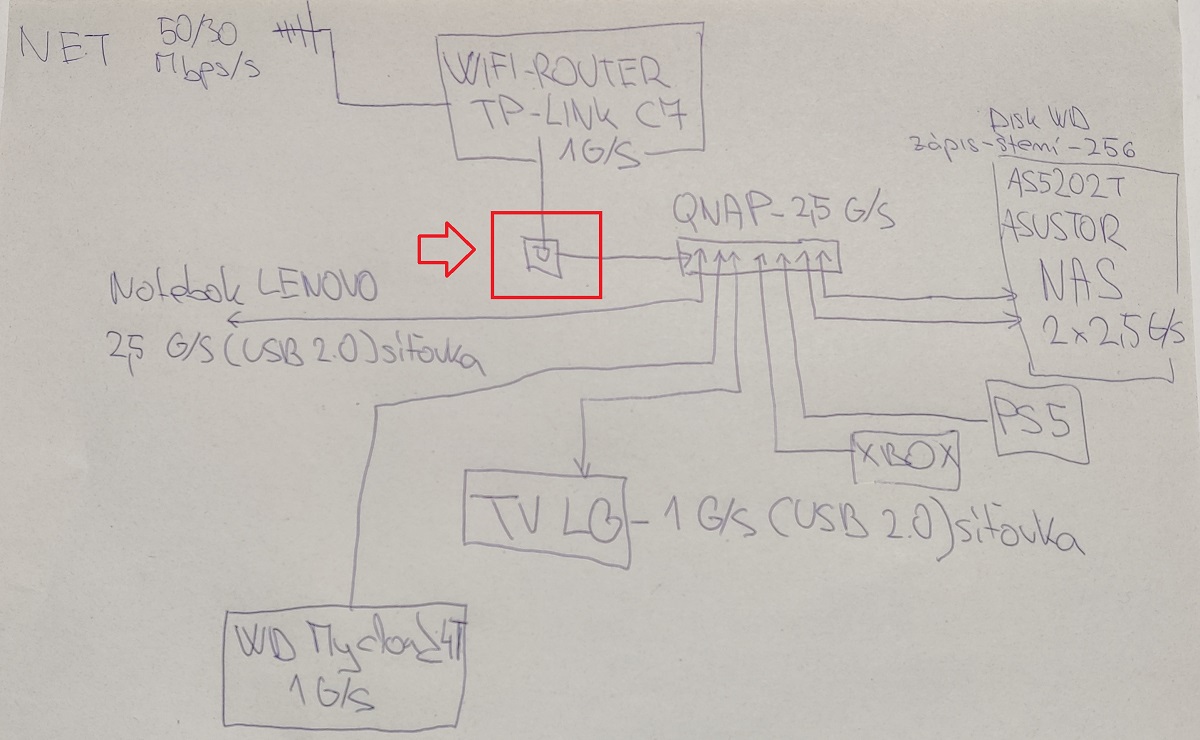

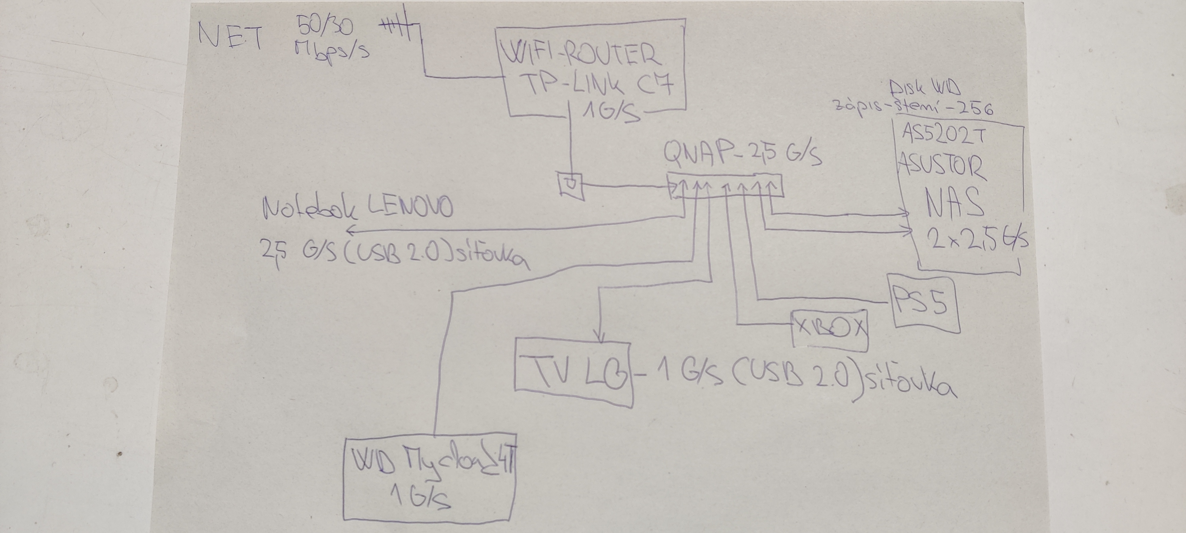

Muzes nakreslit schema, jak to mas cele zapojene ?
						Re: Pomalá rychlost souborů v domácí síti.
Obrázek mám, jak ho sem upnu?

Jsem ti to už upnul.

petr22 píše:Muzes nakreslit schema, jak to mas cele zapojene ?

IP adresy přiděluje TP-Link (nebo máš vše natvrdo?).
Ty UTP kabely jsou se stíněním v koncovce? Nemůže být rušení zemní smyčkou? TV má určitě zeměnou anténu, při testech odpoj, co se dá.

Plánek je na nic, pokud na něm není kde běží DHCP, která zařízení mají IP statické (dopsat), která přidělované (dopsat) a rozsah DHCP.

Tohle je co? Označeno červeně.
Tady se podívej jak má vypadat plánek sítě: app.php/gallery/image/1669

Ten čtvereček to je vývod ze zdi, wifi router mám v technické místnosti a odtud jsou kabely rozvedené po baráku.
Jelikož dcery mají notebooky a mobily přes Wifi . Kabel vede jen do pracovny a do obývacího pokoje.
Rozsah DHCP x.x.x.100 až x.x.x.249 kde běží nevím asi wifi router

Omlouvám se za ten plánek, ale byl jsem v práci a nic lepšího jsem po ruce neměl.

3. Ten druhý drát z asustoru jsi ani už zapojovat neměl. V plánku je. Proč?
