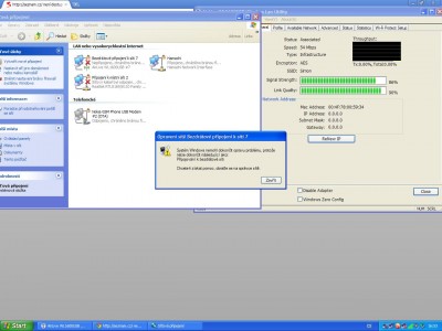

Jo už mi to jde...teď nastavuji na dalším počítači síť a nejde mi. používám tam http://www.airlive.com/product/WL-1600USB . NAŠEL JSEM SÍŤ a normálně se k ní připojil. Jenže myslím,že je tam tahle chyba...

Mas na tech XP SP3? S dvojkou totiz nechodi WPA2. Jo ale u adapteru je taky zminka jen o WPA (bez dvojky). Jake jsi nastavil sifrovani? Mozna budes muset ubrat...

XP SP3 nemam naistalovaný(stáhnu)..a heslo k Wifi jsem dal 10 místné.
--- Doplnění předchozího příspěvku (21 Bře 2012 19:04) ---
Zkusil jsem sp3 a pořád to nejde. Taky jsem zkusil změnit heslo..a nejde to.
