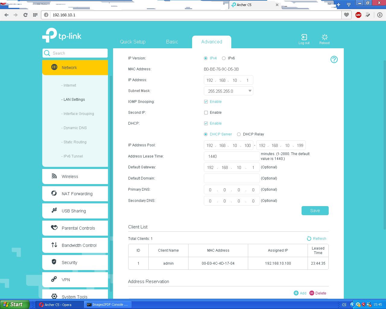

[attachment=0]nastavení.JPG[/attachment]
To nastavení je tu trochu jiné a nikde nevidím clonování mac.
nastavil jsem heslo a jméno wifi, ale mobil se mi nepřipojí.
Jinak už mám klasické zapojení z antény do WAN a z LAN do pc a net jede.
Tak už i fakčí wifi
Ale prosím koukni na to nastavení co případně změnit,tohle se nastavilo samo při nějakém quick něco.

Místo quick jsi měl hned přejít do "Advanced", to jsem psal...
Dej mi screen Network/internet a Network/LAN settings.

ITCrowd píše:Tak moje důvěra v poskytovatele byla příliš veliká :-)
Chci ti poděkovat za trpělivost, ale bez diagnózy a bez tvé spolupráce by mě tento problém vůbec nenapadl...
Router je špatně nastaven - má na WAN portu i na LAN portu síť 192.168.10.xxx, to nemůže fungovat.
=> nezbývá, než tovární reset a nastavení uvedené výše (MAC Clone nejspíš můžeš vynechat), nebo reklamace u poskytovatele a žádost o přenastavení.
Tady jsem psal, že MAC Clone můžeš vynechat. To je pak těžké, to uznáš :-)
Dodatečně přidáno po 2 minutách 18 vteřinách:
A tady, že nemáš nastavit desítku.
ITCrowd píše:Ještě POZOR!
Pokud se do toho pustíš sám, pak v postupu, co jsem ti dal musíš udělat změnu.
A to:
V Network/LAN nesmí být 192.168.10.1! Můžeš klidně nechat výchozí 192.168.1.1
A v nastavení DHCP nesmí být 192.168.10.100 - 199, ale 192.168.1.100 -199
Jinak by to zase nefungovalo.

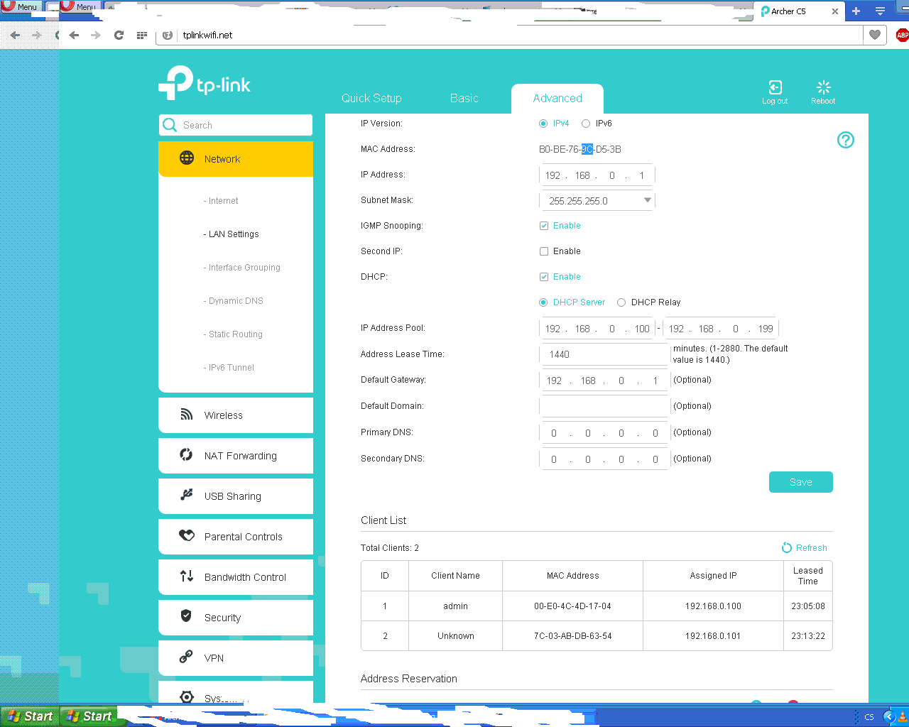

Příspěvekod mafian » 09 úno 2019 16:46
zde scren[attachment=0]nastavení.JPG[/attachment][attachment=1]nastavení1.GIF[/attachment]
Re: rada se zapojením routeru
Příspěvekod Uziv00 » 09 úno 2019 16:50
Ten horní je blbě, spodní dobře.

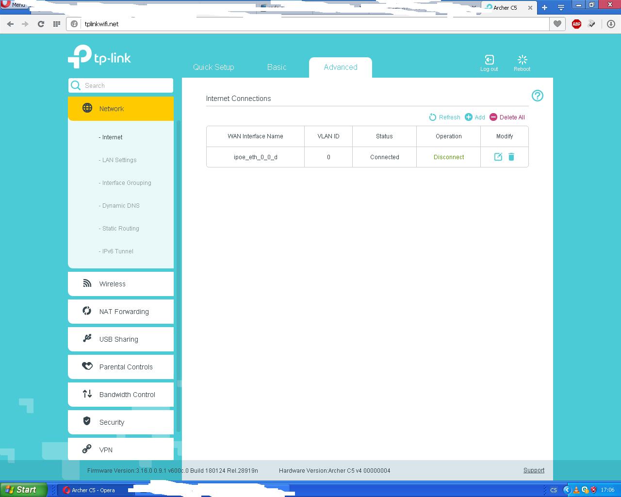

Příspěvekod mafian » 09 úno 2019 17:10
[attachment=0]int.JPG[/attachment]
LAN seting máš přeci výše či co mám jiného postnout?
Příspěvekod Uziv00 » 09 úno 2019 17:31
Já tam vidím vždycky něco jiného, než by pod tou položkou mělo být :-)

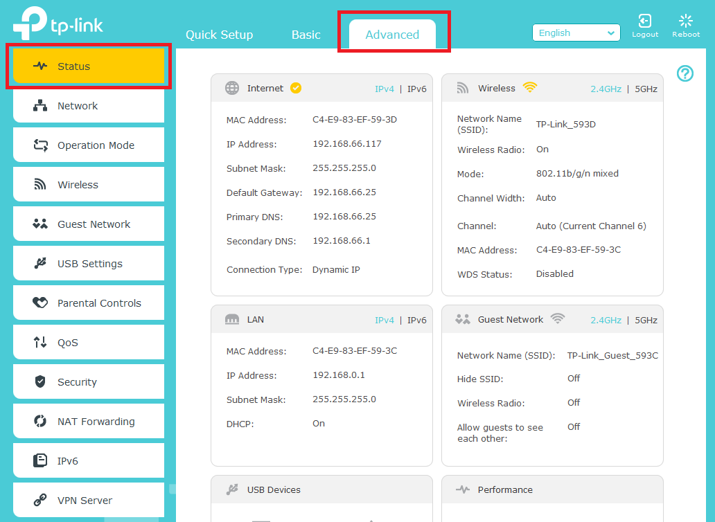

Nemáš tam, když klikneš na "Advanced" pole "Status"? Vypadá nějak takto:
status
Jestli ne, tak se na to asi můžeme vykašlat. Funguje to, což jsme chtěli :-)
Kdyby se vyskytl problém, můžeš se sem obrátit.

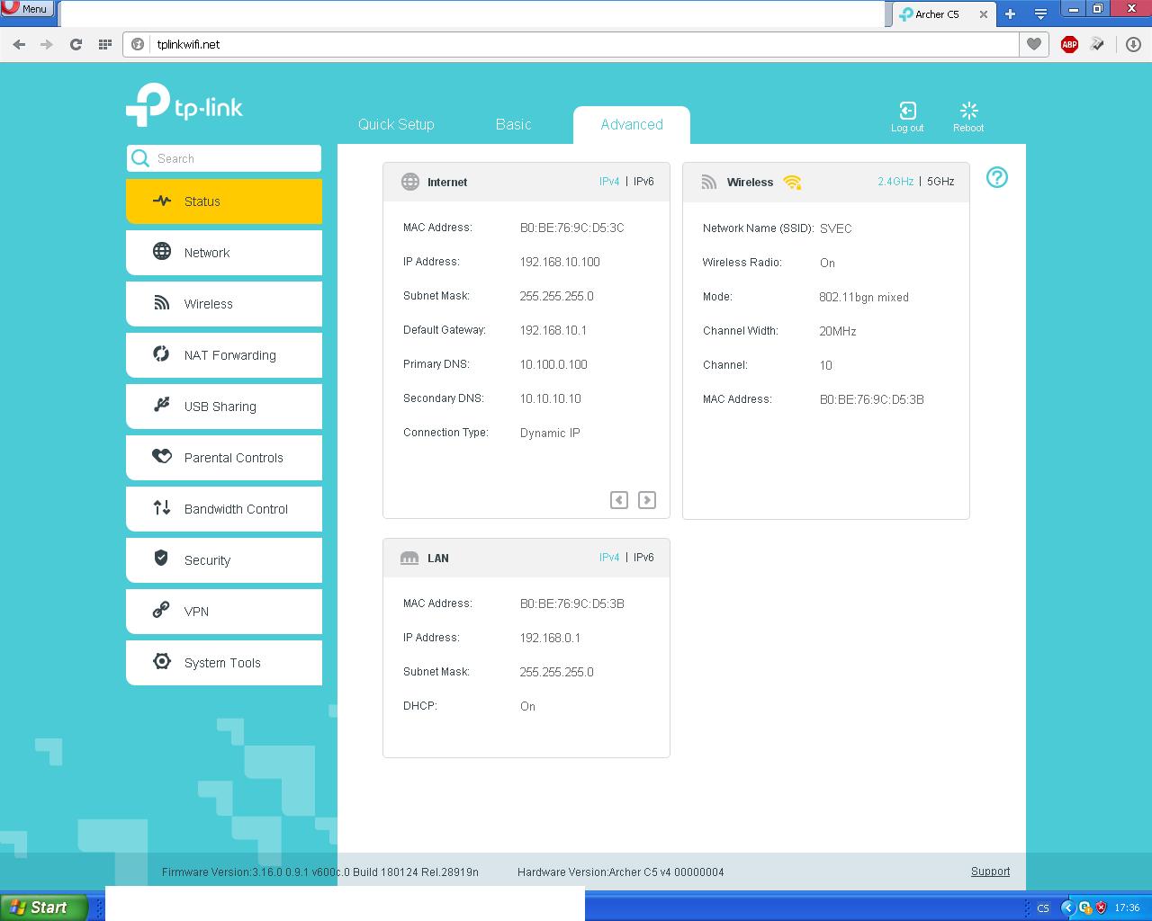

Příspěvekod mafian » 09 úno 2019 17:37
jo tak tohle jsi chtěl už jsem doma :-)
